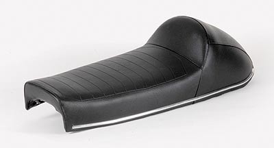

Esta mañana he dejado el asiento en el tapicero... si señor... como ya me habíais advertido el tío es todo un artista!!!
No lo voy a tener hasta el lunes o martes de la semana que viene porque a partir de mañana el tipo se va a La Feria y no curra... con dos pelotas!!!

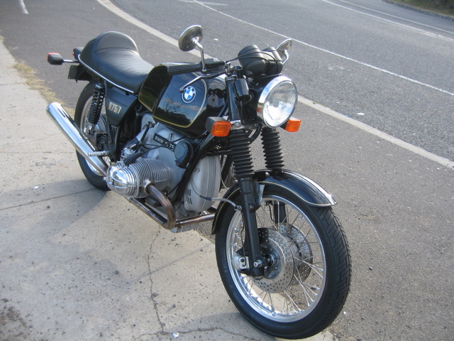

Por otra parte, esta mañana me llegó un correo acerca de unas defensas usadas, pero en lo que parecen muy buen estado, y pujé a ver hasta dónde llegaba el precio. Esta tarde cuál ha sido mi sorpresa que resulta que las he ganado. 50 euros puestas en casa. He mirado por internet, porque me ha parecido raro que a la primera puja las ganara, y he visto que usadas, en España, las venden a unos 150 pavos. Creo que al final no he hecho mala compra... ¿Qué os parece?
Son estas:

Ilustro:
Una como esta tenían en El Venta este verano. Me pedían 6000 pavos :'(
Re: Historia de la restauración de mi R65 New matriculada en junio del 87
6E4A4855444651250 dijo:
¡Eso, eso! Pújame por una R100S  :D
Ilustro:
Si te parecio cara entonces, pregunta ahora a ver cuanto quieren por ella....si es que la venden

5F7B7964757760140 dijo:
Ilustro:
¡¡¡ Que preciosidad de moto... Por Dios !!!
Por mis narices que al final vas a tener suerte y vas a encontrar una moto que va a quitar las tapas del sentío...!!!

¡Hola pañero! Te escribo desde el wifi de la caseta municipal  ;)
Me acabo de acordar del asiento que te comenté el otro día, es un "Gulliari"
Y queda una cosa tal que así:
755973380 dijo:
Por cierto Kompact, aunque este no es el post para ello, si aun no has encontrado tu media naranja mecanica, deberias echarle un vistazo a esto http://www.lamaneta.org/mercadillo/anunciogrande.cgi?num=26952
que ademas de rondar tu presupuesto esta en Sevilla, para que no haya peros ala hora de ir a verla y hacer el papeleo... ;D
Gracias, no hay día que no haga una rondita de anuncios, aunque tengo ya una apalabrada. ¡A mi los únicos papelones que me gustan son los de pescaito frito! :)
7B5F5D40515344300 dijo:
[quote author=755973380 link=1266524705/383#383 date=1271696189]Por cierto Kompact, aunque este no es el post para ello, si  aun no has encontrado tu media naranja mecanica, deberias echarle un vistazo a esto http://www.lamaneta.org/mercadillo/anunciogrande.cgi?num=26952
Gracias, no hay día que no haga una rondita de anuncios, aunque tengo ya una apalabrada. ¡A mi los únicos papelones que me gustan son los de pescaito frito!  :)[/quote]
Bonito asientoooooooooo...! Y a la moto le sienta mejor que el aceite a las espinacas...!  :D
