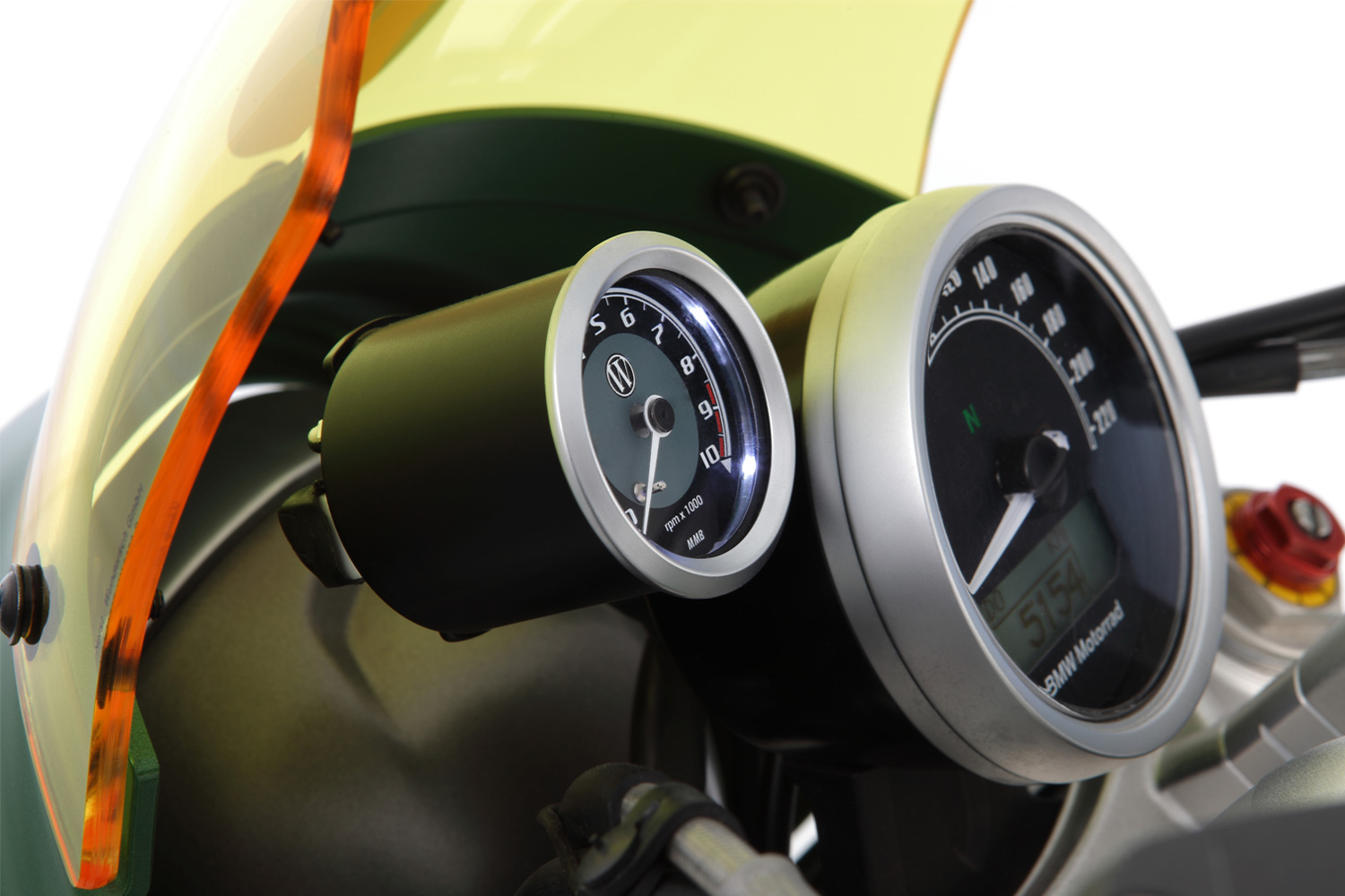

Hola.Muy buenas, acabo de comprarme una scrambler y estoy barajando la opción de ponerle el segundo reloj. Mi modelo es 2016 y la duda que tengo es como se manejaría con el mismo botón que se maneja el del velocímetro?

Gracias por tu respuesta, la cual he trasladado a mi comercial, la respuesta es que dicen que el faro es diferente en ambas, me he arriesgado y lo he pedido (me hace mucha ilusión estrenarla ya con los 2 relojes ya que es un si o si de los imprescindibles).Mi Urban GS, es una Euro 4, 2020, rozar con la careta o cúpula del faro no roza, ninguno de los dos relojes.
Dudo mucho, que esta careta o cúpula faro, sea distinta de la euro 4 a la euro 5.
Me da, y no se porque, que es una excusa, en no quererla poner, si les cuesta el dinero, ya sabes, tienen que recular.
Cuando compras, el segundo reloj, viene completo, con todo lo necesario, para desplazar los dos relojes.

En cuanto, a la instalación del cuenta revoluciones, es fácil, muy fácil, teniendo las herramientas básicas necesarias, es fácil, es más, lo que más “yuyu” me dio, era cortar la brida debajo del depósito lateral derecho, visto de frente tu izquierda.
Mete la mano y nada más toques el conector suelto, con capuchón, ya sabes que es el, y acto seguido cortar la brida.
Quitar tornillos, poner sinenbloc de gomas y re acondicionar, y se acabo.

Presupuesto hecho por el conce, casi 485€, la verdad es que no lo veo mal de precio.... Parece que la estrenaremos con él instalado....Compañero, EmpordaGS.
El vendedor de eBay, lo más barato que tiene ahora, son 500 y pico de euros.
Te merece la pena comprarlo a BMW Europe.
Yo baraje, la posibilidad de comprarlo también BMW Europe, pues no había diferencia alguna en precio.
Eso he pensado yo, la verdad es que pensaba que sería bastante más...485 instalado, esta súper ajustado !!.
Yo, ni me complicó, que me lo instalen.
Prefiero que me lo monten ellos (no había descartado hacérmelo yo mismo si me pegaban palo en el conce), además me dan garantía del montaje, que si lo hiciera yo seguro que pegas me pondrían..... y lo más importante (al menos para mí) es que ya la estrenaré con él puesto.....El precio es bueno. A mí me costó casi lo mismo... montándolo yo.
Claro. Por ese precio yo no lo dudaría, que lo pongan ellos.Prefiero que me lo monten ellos (no había descartado hacérmelo yo mismo si me pegaban palo en el conce), además me dan garantía del montaje, que si lo hiciera yo seguro que pegas me pondrían..... y lo más importante (al menos para mí) es que ya la estrenaré con él puesto.....

Ya no está? Porque no puedo ver el producto?Nueva version del Tacometro de wunderlich...Este ya es plug&play y no necesita de cortar/empalmar cables como el anterior modelo.
Cuentavueltas Wunderlich
Clásica indicación analógica de aguja para la velocidad del motorwww.wunderlich.de
Se ve que lo han quitado, yo también lo he buscado y nada. A por el original tiene que ser...Ya no está? Porque no puedo ver el producto?
Se retiro de la venta por algún problema, no hay stock?
