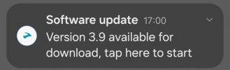

Buenas tardes.
Me lo acaba de notificar la app de Cardo en el móvil. He mirado la web del fabricante y todavía no figura nada (la última que figura en el soporte ahora mismo es la 3.6).

lo acabo de actualizar, no noto nada en casa , mañana si puedo lo pruebo en carretera
pues a mi ahora no hay forma de que me encienda la radio por voz y ok google me falla bastante, estaba mejor en la v.3.6
tuve que desinstalar la aplicacion , resetear a fabrica el edge , para que medio valla
Cuando lo a tualice me salió un mensaje que indicaba que ahora tambien era ckmpatible en idioma coreano. Lo mismo la actualización viene por ahi.
La llamada al asistente de Google nunca me ha funcionado bien. Falla más que el que no ha estudiado para un examen

Hola.
Pues te dan la razón, @mariafria. Parece que era un error por su parte en la anterior actualización. Ya han sacado una nueva actualización, la 3.10, y eso indica la nota que aparece cuando se actualiza.

Así es, el otro día también me di cuenta que la radio no iba, al ver está actualización he pensado que lo estaban corrigiendo, bravo por Cardo, no sólo lo arreglan, además reconocen el error.
sigue sin estar arreglado , estoy hablando con ellos por mail
con la v3.10 el hey cardo encender la radio enciende la música , el propio cardo dice encender la música, no funciona el comando apagar la música y al dar un aceleron en la rt que esta bastante tapada del viento, salta el ok google, al menos ya no hace rellamada al ultimo numero , a ver si con la siguiente dan con la tecla
me desdigo, he tenido que salir, he reseteado a fábrica y vuelven a funcionar los comandos de voz, pero al acelerar salta ok google,
