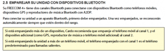

Yo tengo un Packtalk Edge y en uno de sus dos canales de móvil (el primero) tengo la TFT (a la TFT tengo conectado mi móvil personal). En el otro canal de móvil llevo la tablet que uso con el navegador GPS y de muchas otras cosas (música, avisador de radar, etc.). Ambos los llevo conectados como móvil (no como GPS ni como moto-TFT). Me funciona bien.
La razón de hacerlo así es que cuando voy de ruta llevo las dos conexiones ocupadas. Pero cuando saco la moto por Madrid sólo llevo el teléfono y entonces lo manejo con la TFT. Además en el teléfono llevo la aplicación de BMW.

Hola, @ravarela
Por la experiencia que indicas, yo también creo que pasa algo raro ahí. El móvil secundario entiendo que se tendría que conectar como móvil, no como GPS. El Freecom 4+ es la versión anterior del 4x y, si no me equivoco aparte de otras, una diferencia que creo que es importante sobre el actual sería el bluetooth 5.2 del 4x frente al bt 4 del 4+. En mi experiencia personal, cuando tenía el packtalk original inicial con bluetooth 4, la conexión a la tft y a la tablet a la vez no funcionaba bien. La TFT quedaba como prioritaria con el intercom y no mezclaba bien ambas fuentes de audio. Al final opté por conectar al intercom a una sola fuente, la TFT, y en la TFT tenía ambos emparejados y cambiaba y usaba uno u otro en función necesitaba. Pero quizá esa opción no te funcione porque en el teléfono oukitel no tienes todas las funcionalidades porque no tienes sim duplicada, por lo que he entendido. Y, en todo caso, era mi experiencia personal entonces y puede no tener qué ver con lo que te pasa a tí ahora. Ahora con el Edge, tengo ambos conectados como he indicado, pero como todas las funciones las tengo duplicadas, cuando tengo ambos conectados casi todo lo gestiono en la tablet (en el tft apenas descuelgo las llamadas).
En principio, con tu 4+, el intercom debería funcionar porque debe tener dos canales bluetooth para móviles, pero entiendo que ambos habría que conectarlos como móviles. Cuando se hace emparejamiento como GPS hay que hacerlo específicamente. He mirado el manual del 4+ e indica esto:
Y para emparejar un dispositivo como GPS en el canal 2 hay que hacerlo explícitamente (girando la rueda), si no, debería conectarse como móvil:
Por lo que conozco, la diferencia de conexión como móvil es que activa los perfiles A2DP (de audio estéreo avanzado) y HFP (audio mono para llamadas). Si se conecta como GPS normalmente sólo activa el perfil HFP en la conexión bluetooth del dispositivo conectado. Quizá por eso restringe los mensajes de audio que el teléfono oukitel envíe. No lo sé, es sólo por pensar en razones por qué funciona así.
Entiendo que tú intentas emparejarlo como móvil, pero te lo empareja como GPS. Pues me parece raro. Sólo que el móvil se identifique por bluetooth como audio no estéreo... no tengo ni idea, como antes es simplemente por pensar alternativas.
Quizá probaría a conectar otro teléfono (no el oukitel) como segundo teléfono y ver cómo se empareja por descartar problemas de la segunda conexión con otro teléfono móvil. Y, si no, como bien dices, antes de comprar nada (que no te garantiza el que no haya problemas), si algún compañero tiene otro intercom probar a ver si funciona.
En fin, espero que des con la tecla y esto te sea de alguna utilidad.
Hola, @ravarela
