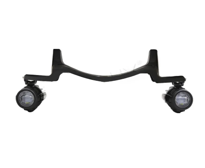

Alguno sabe si se puede poner este soporte en una GSA HP?

una pregunta, se pueden poner faros adicionales a una GS 1200 del 2018 sin tener las barras protectoras?
si se puede que soporte seria?
gracias
Hola a todos
gracias
sin problema lo puedes encontrar hasta en Ali Express

Baratos no son pero alumbran bastante bien y quedan muy integrados (tanto interruptor, como soporte como el testigo en el cuadro).
Donde va cogido el soporte de los faros a la moto? Es una 1250sg no? Gracias
