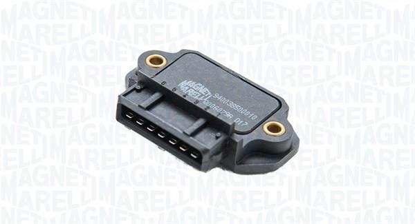

De todas formas probar una pastilla de encendido es fácil y creo recordar que son las mismas que utilizaban muchos coches alemanes y españoles de dueño alemán de la época (Seat, VW,...) y en los desguaces se encuentran o encontraban fácilmente.

Una pregunta, ¿Cuando dices pastilla, te refieres a la que esta al lado de las bobinas de alta, no ? Con una placa para disipar el calor, no ?
Gracias a todos, de verdad!!
En ésa placa para disipar calor es importante tenerla con pasta disipadora de calor como la que se usa en electrónica. Con los años pierde propiedades y se seca dejando de hacer su función.
En este hilo se hablaba de la pastilla y equivalencias procedentes de coches

Al final cambié el sensor Hall, y como no me salía muy caro, también cambie la pastilla.

Enhorabuena por tu chispa, ahora a seguir con empeño, ánimo.
Finalmente la pastilla también fallaba? O sólo el sensor?
Pues si te digo la verdad, no lo he comprobado. Como compré ambos nuevos, pues simplemente he instalado los nuevos y a huir... Cuando tenga que quitar el depósito para lo que sea, probaré la pastilla que es un momento, y si está buena la guardaré

Bueno la moto del amigo Smelo ya tenia chispa y ahora además punto, solo le queda pelearse con los cables de gas y sobre todo con los que no son de gas, porque la moto solo funciona en punto muerto.Pero seguro que saldrá adelante con ella.
Enviado desde mi Mi A2 Lite mediante Tapatalk
Como bien comenta el amigo Robe(al cual le debo un almuerzo), la moto ya arranca y tiene el encendido en su punto. Me queda carburar en condiciones, y calibrar la mezcla bien y eso.
Aun así, sigo teniendo un problema. la moto en punto muerto arranca y se mantiene el tiempo que haga falta, pero es al meterle una marcha, cuando la moto se viene abajo, y se para.
Aún no me he puesto a ello, pero imagino que sera el sensor de punto muerto(el cual llevo sin cablear, esta anulado). Este sensor tiene 2 patas, una va a masa, y la otra va hasta la bombilla verde del cuadro. Para anular este sensor y el interruptor del embrague de la maneta, lo que he hecho es quitar el relé que se encargaba de conmutar(El que tiene las patas 30, 85, 86, 86a, y 87) y dejar pasar la corriente si estaba o no en punto muerto la moto.
Mi pregunta es; ¿este sensor tiene que ir activo si o si? Si la moto arranca bien, ¿Este sensor puede hacer que se pare la moto, o solo se encarga de que a la moto se le encienda la bombillita verde de turno en nuestro cuadro ?
