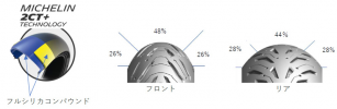

Ya va saliendo más información. Han mejorado bastantes cosas del road 5, pero las otras marcas se han puesto mucho las pilas y es dificil que este road 6 destaque en el panorama actual y con los precios que se mueve...
Cosas que veo que han mejorado del road 5:
- Por fin 2CT+ en el delantero ofreciendo mayor aplomo en las inclinaciones.
- Chaflan en las puntas del delantero para evitar que se abran con el desgaste como pasa con el road 5.
- Distribución de los compuestos más sensata. Blando no tan predominante en el delantero (road 5 28%, road 6 26%) y más presente en el trasero (17% road 5, 28% road 6).
- Diferencia de compuestos aparentemente menor. En el road 5 el blando era un carbon black (compuesto de hyperdeportivo) mientras en el road 6 el blando está orientado a la lluvia.
- Gran profundidad real del dibujo (supuesta gran durabilidad antes de llegar al minimo legal).
Cosas que no me gustan tanto:
- Neumatico full enfocado al rendimiento en mojado con unos enromes surcos, en detrimento del rendimiento en seco.
- Alto precio, el par 120/70+180/55 pasa de los 300€.
