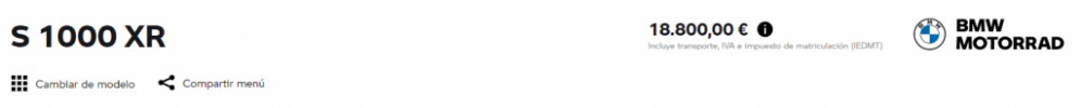

En la web oficial aparece el mismo precio que en 2020:
El aumento debe ser por los nuevos impuestos.
De hecho, a mí no me costó el precio de la web sino un poco más, porque aquí en Valencia somos así de chulos:
Que anda que no pagamos impuestos. Fijaros en la diferencia de la mía sin y con impuestos:

El 18973€ de arriba, el año pasado eran 18800€.
Es por un impuesto que tenemos en la C.Valenciana; al menos eso me dijo el comercial.
De hecho estuve en una compra conjunta y me hicieron un presupuesto inicial de 18.800, pero cuando dije que era de Valencia, me lo cambiaron a los 18973.
Pues a mi en Cataluña en 2020 ponía 18800 y en 2021 18973... No se!
