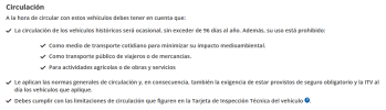

Pues si solo te dejan circular 96 días al año, el seguro tendría que reducirse.
Y digo yo: qué pasa con el seguro?, hay que modificarlo en algún aspecto?, influye en algo?, la restricción de 96 días al año en ZBE lo hay que incluir? :unsure:
Yo pago 130 euros al año por mi GS100, la he pasado a histórica y sinceramente por un pequeño ahorro, si lo hay, no me arriesgo a que en caso de accidente me empiecen a complicar la vida.
Creo que no es así
96 días en total ,fuera i dentro de bajas emisiones
52 fines de semana ,el mes de vacaciones i un poco más ,en mi ciudad Terrassa 26 días en zona de bajas emisiones
A ver, efectivamente, son 96 días "controlados" por cámaras en ZBE. Pero donde no hay cámaras... olvidaros: no habrá dios que controle eso. En zonas de poblaciones pequeñas y mucho rural (muchos vivimos así, no todos vivimos en grandes ciudades) el control de esos 96 días es immmpooosiiiibleeee

Y ojo con los accesos ZBE porque parecen que los ayuntamientos, pueden poner otras restricciones.
