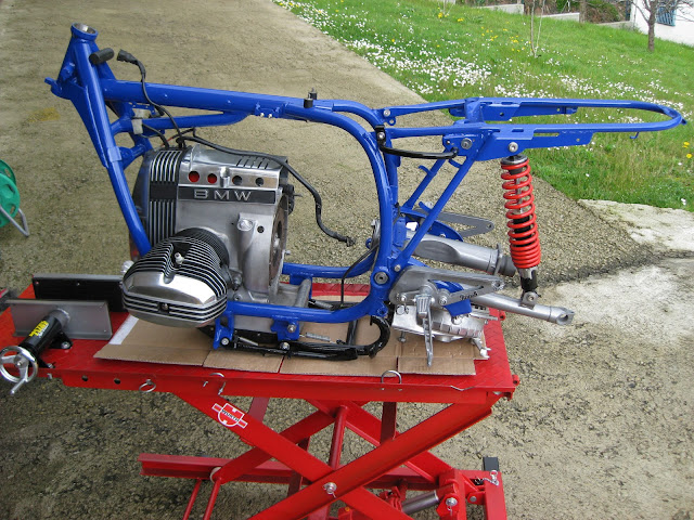

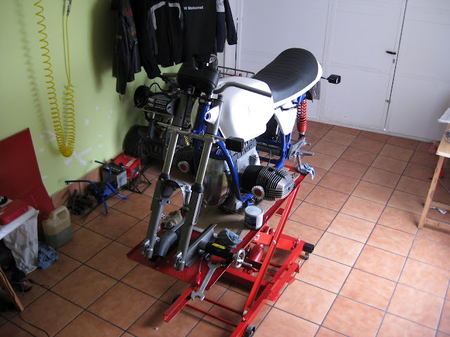

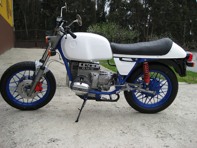

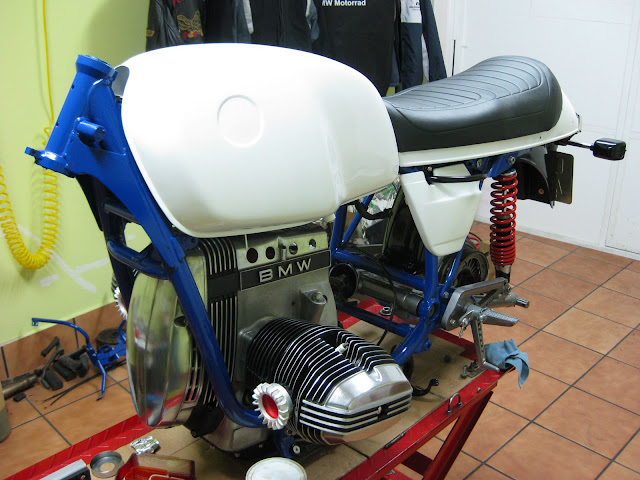

Ultimamente ando liado con la carpi, (y falta que hace, Flora no entiende de crisis) y voy poco a poco haciendole cositas :

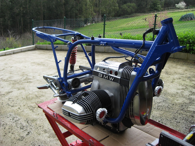

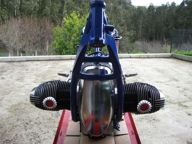

Este finde le puse el motor, sin el cambio, y ...
La saqué del garage, pa que se fuera ... acostumbrando ;D
Depaso ... barri y frege el suelo del garaje
Con el cardan ya en su sitio

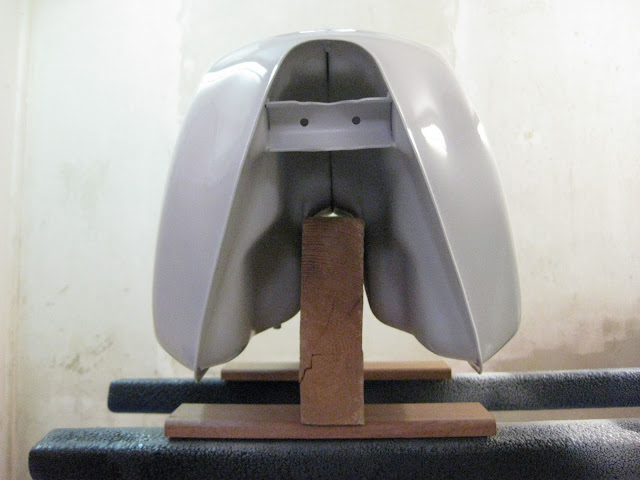

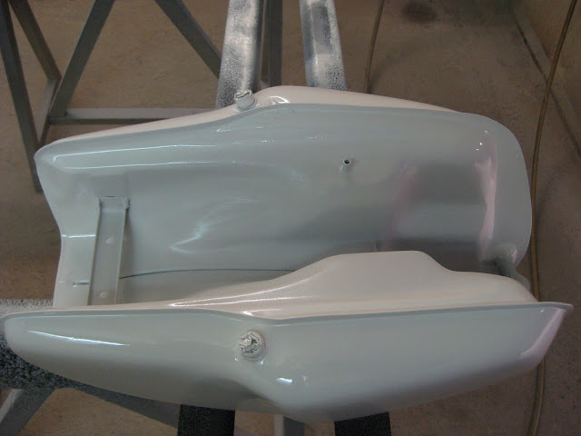

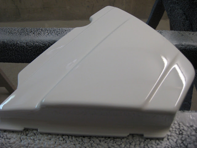

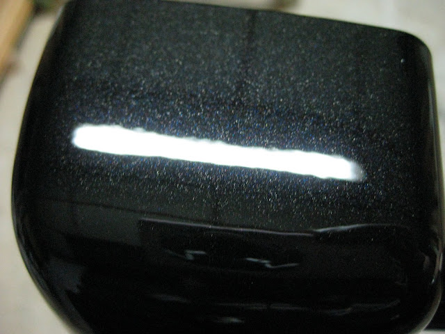

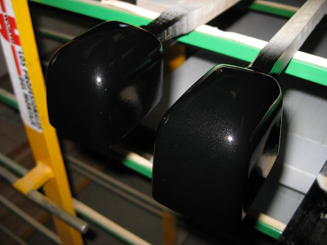

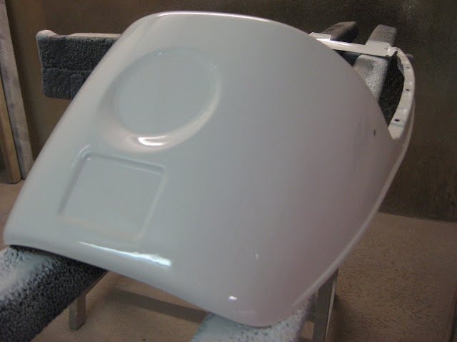

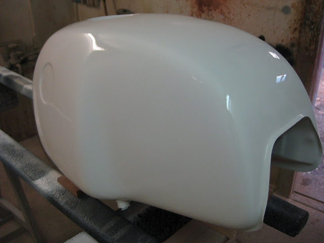

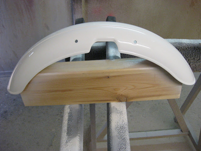

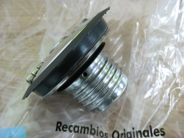

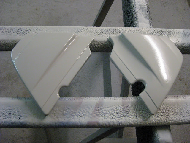

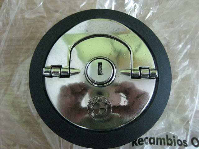

Presente el deposito, tapa y colin, para ir pensando en la decoracion :
(tirar lineas de enmascarado) para pintar los siguientes colores.
que pintaaaaaaa ...

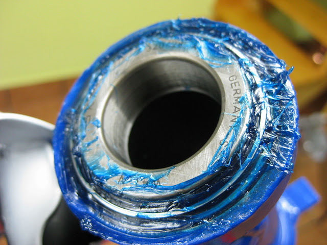

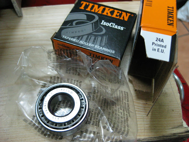

Meti los rodamientos de la direcion, con una consistente capa de grasa ...

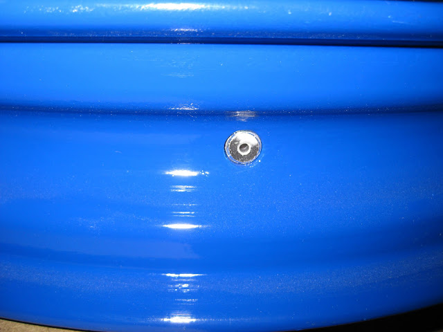

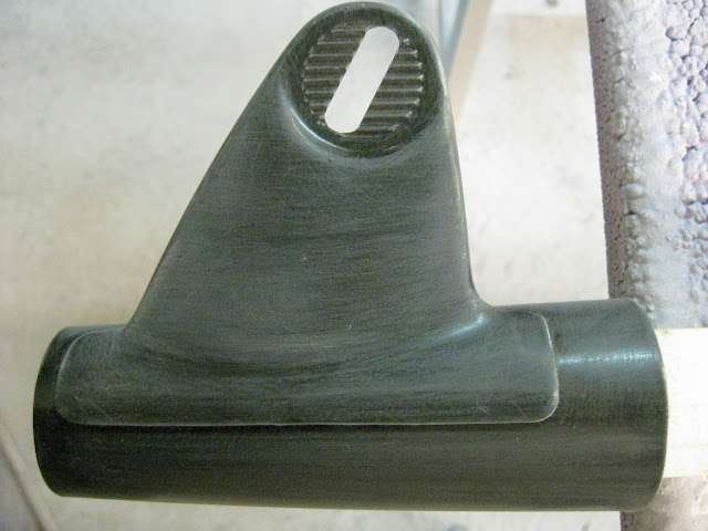

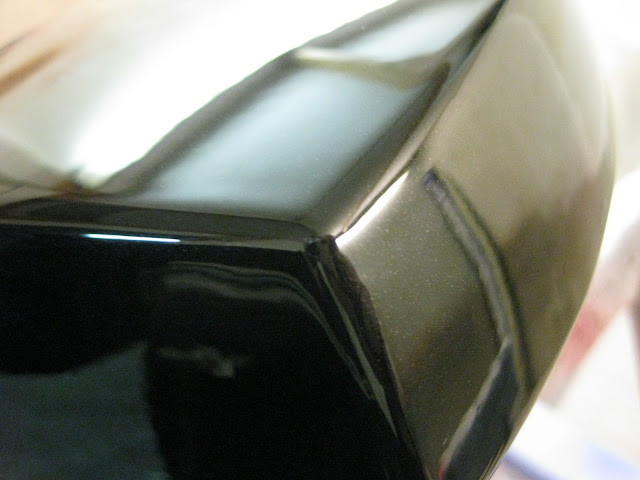

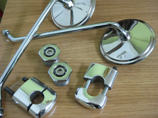

Y a pulir las tuercas de la tija, ... que seria de mi??? ... sin el Autoglym

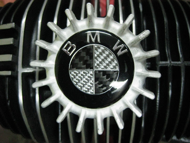

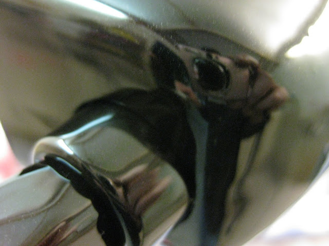

Tambien , ya puestos puli este emblema viejo, con el cromo oxidado
Zoom ...
Apenas le das un poco de Autoglym, brilla que se jo..
Sobran las palabras

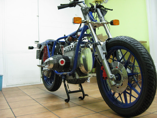

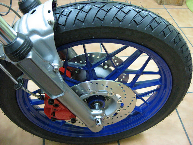

Puse la direcion ...

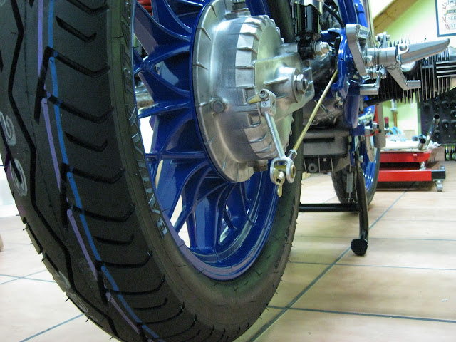

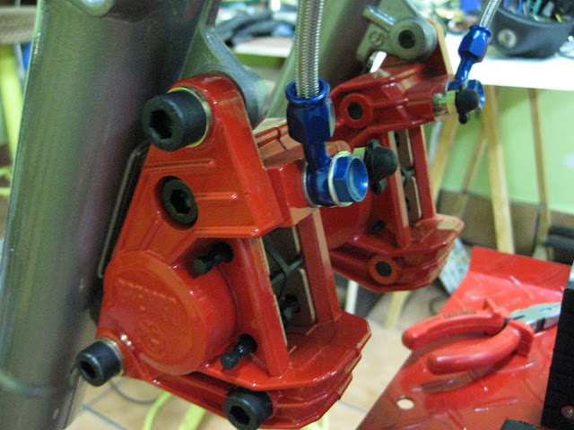

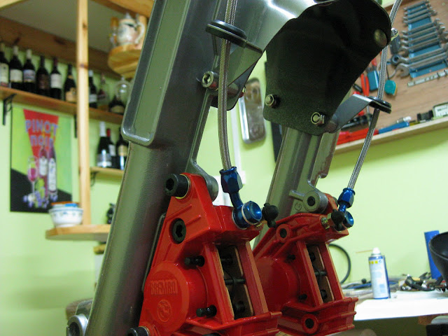

Y las pinzotas
Con los latiguillos metalicos de competi , guiados por las antiguas piezas (para que no rocen la pintura)

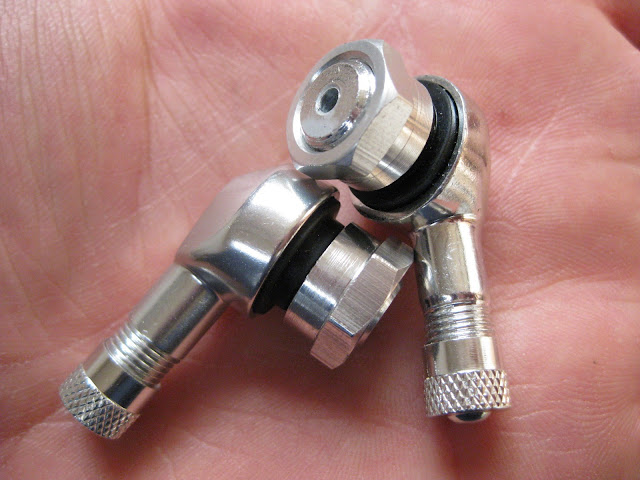

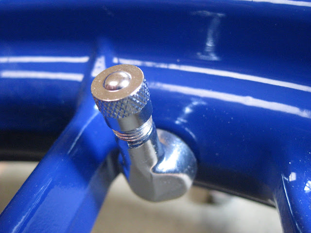

Y la bomba de freno con su racor azuliiiiiito

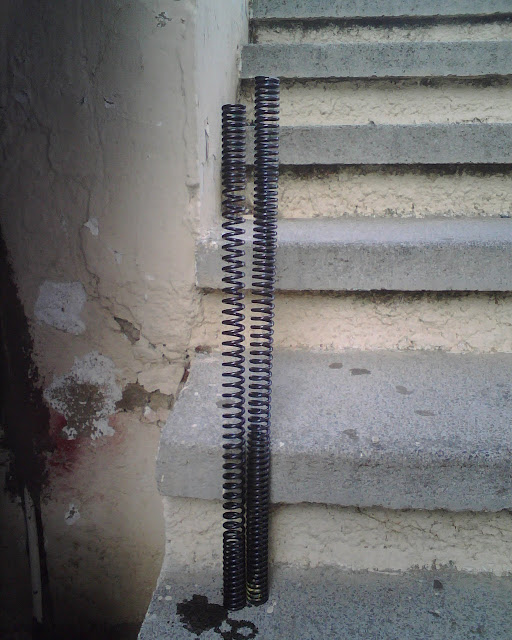

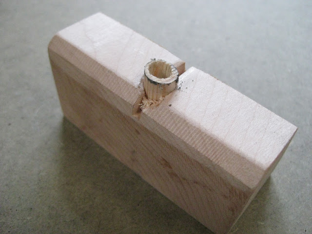

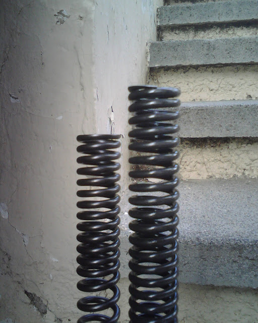

Las barras de la suspension, cambie los retenes, pero los muelles, ... median lo mismo uno que otro ( se supone que estan bien) pero mande hacer unos casquillos de nylon, ( me olvide de la foto) >
... de 14mm de alto, ahora voy a meter sae 15, que creo,que lo tolera bien, para endurecer un poco lo blandito de ésta.

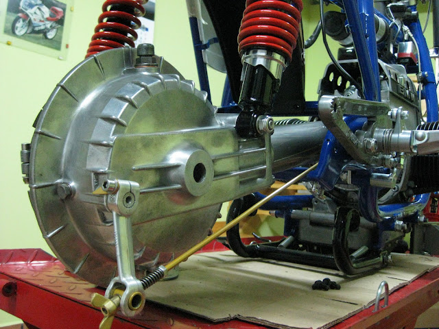

Y por fin lo tengo,
Eje primario, rodamientos,retenes, juntas, arandelas de ajuste, etc.
quedo nuevo ...
... como pa que no >

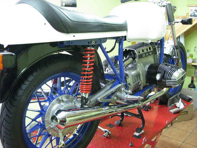

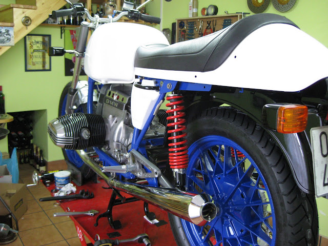

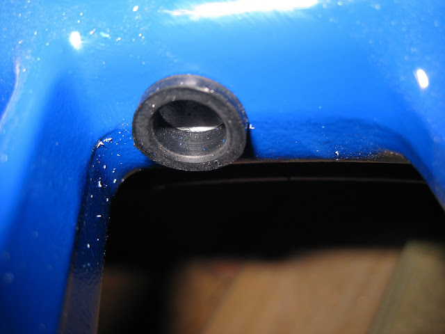

Me queda menos, ... colocar curiosin tóooooa la maraña de cables, >
lo mas discretamente posible y con sus bridas azules, ( que pijo soy) ;D ;D ;D
Y pintar los siguientes colores :
