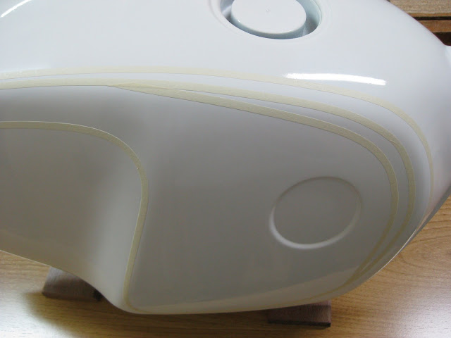

Una vez seca, le di negro mate, para que no destaque mucho del chasis ( en principio pensaba pintarla igual)
Y lo de hoy,  por fin tengo claro el juego de colores (por donde van) y me he puesto a enmascarar, en un arranque de inspiracion  ;D
Primero hay que lijar muy bien (matizando la superficie) para que agarre la pintura y posteriormente la laca.
Para esto va muy bien estas esponjas con estropajo (tipo salva-uñas)  ;D  de 3M  8-)

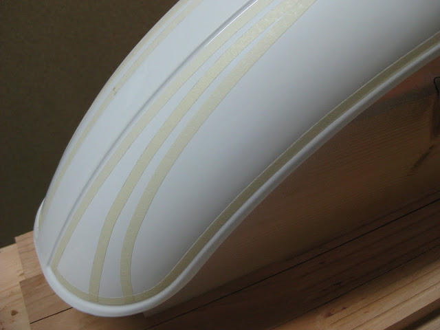

Una vez lijado, procedo a pegar las lineas de cinta, que me sirven para delimitar lo que quiero pintar y lo que no.
Hay muchos tipos, pero me decido por el papel, (siendo de calidad) el vinilo va bien, pero al dar curvas pierde medida (o lo que es lo mismo) ... estira >:(

Seguimos enmascarando ...
Lo blanco todo tapado (para no pintarlo)...
Aleta ...
y colin ...
Ahora pintamos la rayita roja ::)

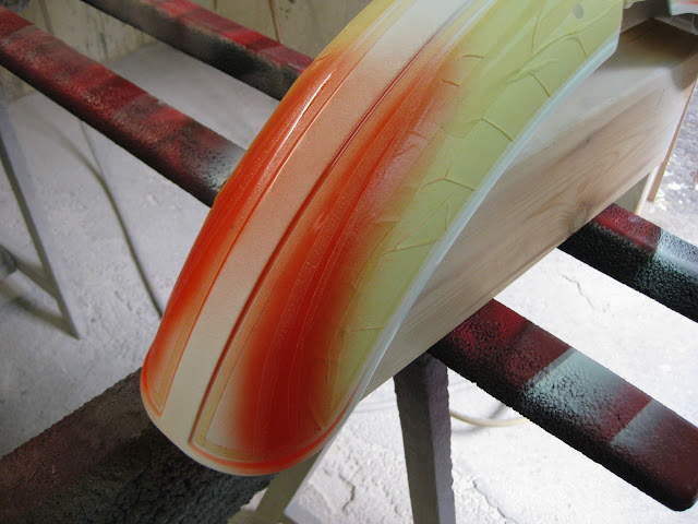

Hoy tape el color rojo , y a dar el Azul  8-)
Tan sencillo como se ve, ... no pasa nada por pintar el resto, "como vamos a volver a lijar y dar otro color", :P
... pero sin cargar en exceso, solo que cubra bien uniforme y coja color, porqué luego ira la laca de acabado para sellar todo  8-)
Aqui listo para pintar  el Azul ...
Se prepara la mezcla a 2 y 1 (dos partes de pintura, una de catalizador)  tambien hay algunas marcas  que van a 4 y 1 .
Y se le añade una pequeña cantidad de disolvente del tipo adecuado, pero vale más pecar de escaso, ...que pasarse  >:(  y a pintar  8-)

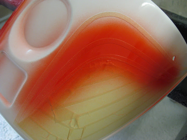

Como os dije, ... sigo con el tema pintura, :D
con el cupulin, >:( después de la pila poros que salieron ...
y dar emplaste dos veces, (lijando entre medias) quedo mejor, ..."ahora queda ver lo que pasa, ... cuando le tire la laca" :-/

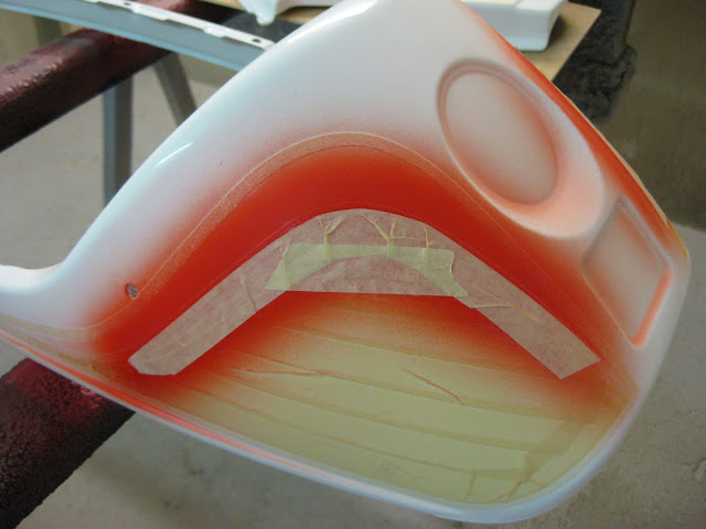

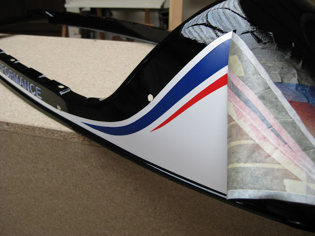

Una vez seco, a empapelar ::)
Una tira de Azul y otra de Rojo 8-)
Y una vez seco, se tapa y ... a pintar el otro color ::)
Desenmascarado ...
Zoom ...
Tan solo queda lijar finito (con estropajo 3M fine) y lacar :D

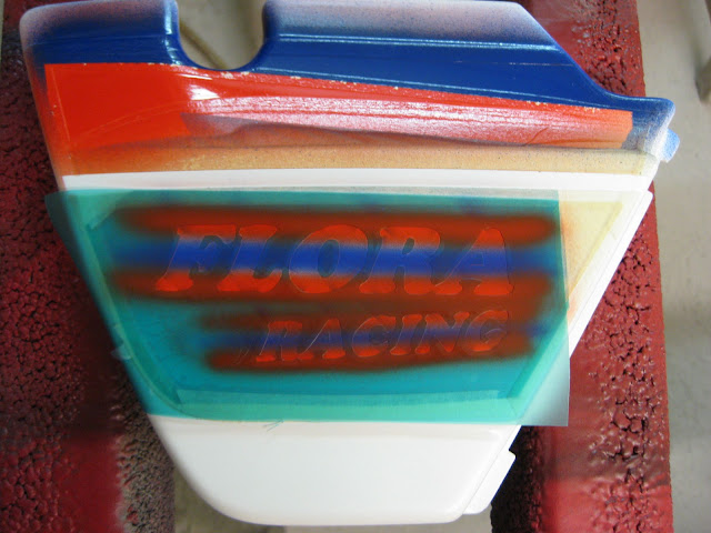

Estas mascaras estan hechas con un ordenador (programa de letras) y un ploter (maquina con una cuchillita) que sirve para cortar el vinilo, por donde dice el ordenador :-?
Ya me entendeis ;D
La flor la suprimi, quedaba un poco ... margariiiiito ;D

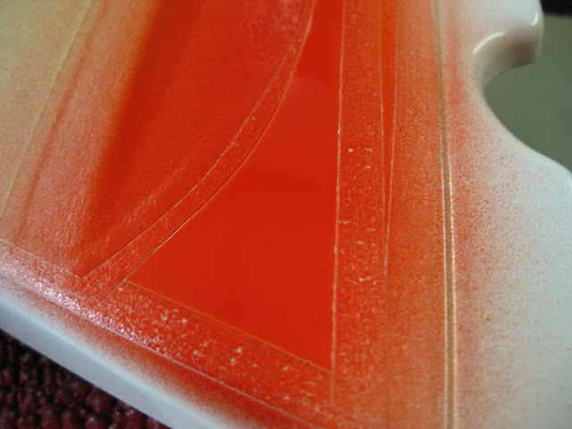

1º se pega la mascara, y con un aerografo (como el de arriba) o similar, y con la ayuda de una plantilla ( que se puede hacer simplemente con un trozo de cartulina) que nos servira para tapar, donde no se quiera pulverizar, ejem:
Luego se pone otra mascara, (que tape lo pintado) y se aplican los colores en el sentido deseado, ... tal que asi ...
Y unas lineas finitas en blanco, para dar un efecto "brillo"...
Al quitar la mascara 8-)
Zoom ...
Luego aplique una chispita de aluminio metalizado ::)
