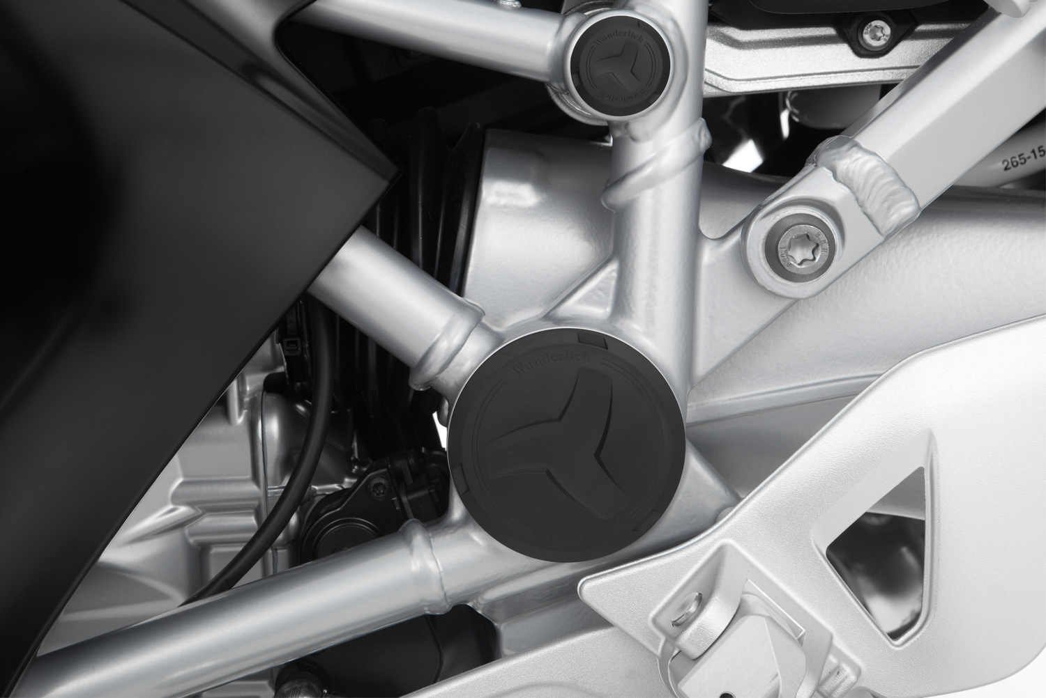

Si tienes un conector positivo al lado de la batería para estos casos y el polo negativo si te permite conectarlo a la batería o cualquier chasis de la moto con buena masa .El caso que compré el navegador y estuve emparejando casco, movil, bt moto, etc. y ha bajado la intensidad de la batería y ahora no arranca.
No tengo mantenedor de bateria y tampoco he tenido necesidad (hasta ahora) de saber donde va la bateria y como quitarla.
No se si comprar el mantenedor....
Hay algún sitio donde conectar un positivo y negativo (sin quitar la bateria) para arrancarla con las pinzas del coche?
Ten cuidado y no abuses de una batería de coche que aunque sea de 12 v la descarga en amperios en el momento del arranque es brutal en comparación con la de la moto y puedes cortocicuitar la batería de la moto o cargarte el motor de arranque
Cómprate un mantenedor de moto con sistema cam bus
