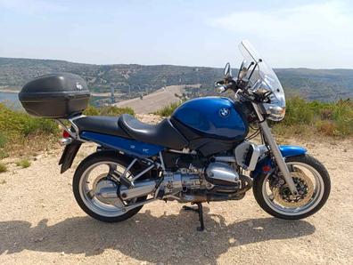

Buenas tardes a todos esta es mi R850R. Con ella desde febrero de 2024. Le he hecho unos 8500 kms desde que la compré con 110.000 kms. Vengo de tener una k75 muy pesada que al final la vendí por poca manejabilidad. Esto es otro mundo sin duda una moto versátil ágil y cómoda. Me asaltan dudas de cambiar a una R1200RT que de momento en cada salida se disipan gracias a su versatilidad y como me dijo un buen amigo a veces hay que llevarlas con dignidad porque nos encaran este tipo de motos.
Bienvenido Raimundo, yo vengo de una Vespa de 125 y la verdad es que lo que me dices reconforta con lo de versátil, ágil y cómoda. A mí me parece muy pesada y me produce mucho respeto pero espero poco a poco ir acostumbrándome... Antes de la Vespa tuve una Ducati Monster y la r850r es otro mundo pero en fin... Supongo que tiempo al tiempo
Seguro que te acostumbrarás es una moto tranquila. Yo no tengo mucha experiencia pero la seguridad que me ha aportado me ha llevado a quitarme miedo eso si manteniendo el respeto. Pero esa satisfacción es lo que hace que manteniendo el respeto disfrutes enormemente. Saludos !!!
