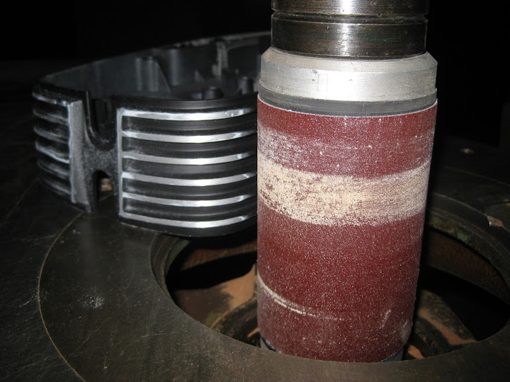

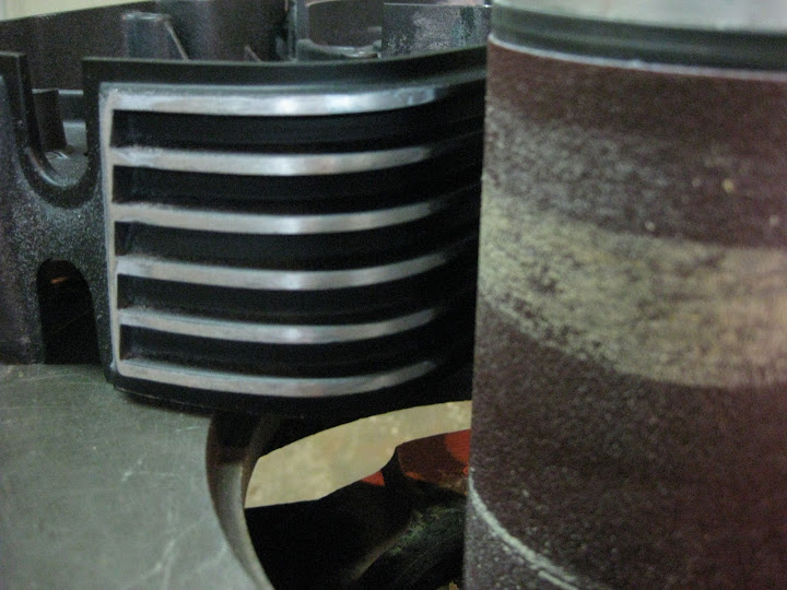

Ya veo que por ahí os manejáis con maquinaria profesional :090A050A050E19044B0 dijo:Yo los compre en Maxboxer, y sobre el precio si no subieron 58 euros I.V.A incluido los 4.![]()
