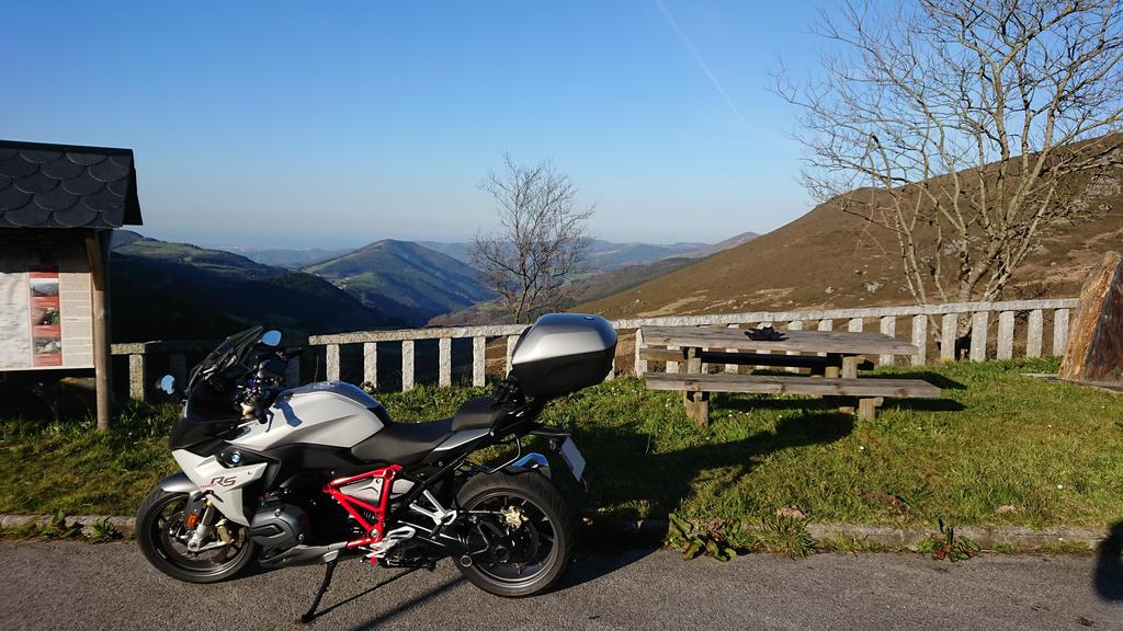

En invierno en Galicia hay muy pocos sabados con buen tiempo, y este último sábado hizo un día tan bueno que era un pecado no aprovecharlo. Aun saliendo al mediodía le hice unos 450 kms a la RS ( ya van 4700 desde septiembre usandola solo para salidas con pasajero, nada de uso diario), y cada vez estoy más contento con ella. Es una maravilla, hacía mucho que no disfrutaba tanto en una moto. Las últimas eran motos muy buenas, más deportivas, pero con esta moto disfrutas las rutas desde el primer al último kilómetro, da igual lo ratonera o abierta que sea la carretera, que tenga el firme irregular o liso... la moto es una gozada, no le cambiaría nada, ni siquiera veo necesarias las alzas de manillar que tanto se le ponen a esta moto. Es agil, estable , cómoda, divertida a ritmos normales (las deportivas solo se disfrutan llendo rápido y son cansadas para hacer muchos kilómetros)... Tras el mismo camino lleno de curvas, en las anteriores motos la vuelta era un suplicio, en esta no me quería bajar, quería más y buscaba más carreteras para no volver por el camino más corto.
Deseando tener dias libres seguidos o las vacaciones para hacerme un viaje con ella.
Una foto del sábado, no me bajé de la moto desde las 2 hasta las 7 de la tarde, solo para esta foto jajaja
Bonita moto y bonito paisaje :excited:, espero disfrutarlo yo también este verano que tengo previsto hacer un viaje a Galicia :)
Uff. Los del norte parece que hemos aprovechado todos el fin de semana para darle a la moto.
Yo hice algún km menos pero tampoco lo hice mal y muy contento con la rs. Coincido en todo excepto en lo de ágil. Yo personalmente la veo algo tosca en los cambios de dirección pero es asumible y normal ya que es larga y aplomada. No se puede tener todo.
