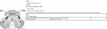

Una pregunta, sabéis cómo se regula la altura del faro? Me gustaría que alumbrara un poco más lejos de noche. He buscado en el manual y dice de ir al conce, he buscado fotos del faro por internet pero no veo ningún tipo de pomo o algo para subirlo o bajarlo.
Hay unos ajustadores en en ambos faros.
Mete la mano por debajo de la tft/carenado por el lado derecho (como si estarías sentado), hay como una rueda de plástico. No me acuerdo la dirección de giro, sentido agujas de reloj o anti horario, pero es fácil ponla frente a una pared y verás enseguida si suben o bajan los focos
Vale, ahora lo he visto. He tenido que alumbrar con el móvil y he visto la ruleta. La había visto antes pero el centro es como una tuerca y no pensaba que fuera eso, creía que era una sujeción o algo así ??. Muchas gracias
