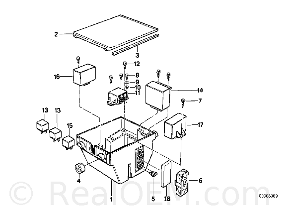

hola de nuevo según los de RealOM
Si es que tu dices el de la esquina, 167 euracos, casi nada, lo mismo que el de arranque, que tambien valia una pasta, 83 euros, pero con una lijadita funciona ya bien, pero este se sale de madre.
showparts.do

61 31 1 459 675 Es la referencia del relé pequeño del ABS, y cuesta unos 18 €.  ::)
61 31 1 459 676 es la referencia del relé grande, y si que debe costar unos 60 €, pero ... tanto como 167 €!  :eek:
Que en todo caso, 167 $ serían 133 €. ::)
Si tienes razón, abrir e intentar arreglar, o comprar uno de segunda mano o en la industria auxiliar.
Ya he comentado que se pegan, si por ejemplo, se insiste en arrancar con la batería muy baja.  :-?
