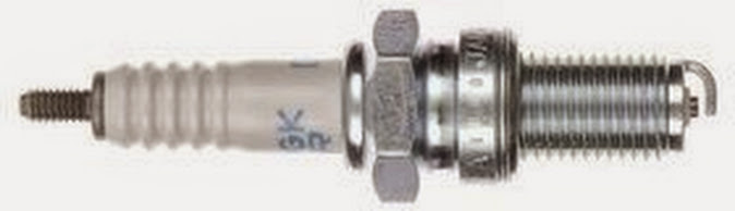

Bueno seguimos con el tema bujías, que os aseguro que dio más guerra de la esperada.
Os voy a mostrar el aspecto que tenían las cuatro bujías.
Como se ve estaban llenitas de una costra sólida, quizás residuos de tratamientos de aceite para el problema del chivato de presión????.
Aquí veis un bujía guarrilla al lado de una recién limpiada.
Las bujías parecían de calidad, pero desconozco el tiempo que llevaban puestas por lo que finalmente me decidí a cambiarlas por las que me aconsejasteis, eso sí de la marca NGK.
Continurá...
Os cuento el "afaire" con las bujías.Lo que pasó es que compré unas bujías ngk dr7ea y cuando las fui a montar me di cuenta que no tenían la tuerca y la pipa de serie (la metálica no encajaba).
Bujía que llevaba:
Bujía nueva:
ucerLVkAn6HXKM75qaXQYgjsJhMGTkhEVdKzrig5swW7=w674-h194-p-no
Entonces inicié la busqueda de cuatro tuercas, que me costó lo mio, pero al final se las puse y lo monté todo.
Me costó colocar bien la primera pipa pero las demás entraron perfectas.
Esa misma noche cuando regresaba a casa después de parar en un control al arrancar noté un ruido raro procedente del motor, como si no funcionase un cilindro.
Cuando llegué a casa desmonté la tapa de bujías y vi que la pipa del cilindro estaba suelta. Intenté agarrarla pero no había forma prové con otra bujía por si la rosca de la primera estaba mal pero nada, de echo la segunda pipa también tenía un agarre muy precario.
Por ello me decidí a cambiar los cables de bujía, y después de documentarme en este indispensable foro comencé por comprar unas pipas de bujía ngk modelo VB05F, acodadas. (perdonadme pero no recuerdo en que post se comentó).
El conector que va al encendido es Beru 0300513121 y yo encontré unos cables de bujía usados con un conector idéntico en forma aunque con otro código Beru 0300513119. Unicamente observe una diferencia, que el material interior estaba de color marrón en vez de blanco.
El conector de bujía que trían esos cables era también metálico (probablemente de un coche bmw), pero recto por lo que no quedaba bien.
Entonces los corte a la misma medida que los originales y le instalé las pipas.
El sistema es sencillo, la pipa tiene una especie de tirafondo embutido donde se ha de roscar el cable en cuyo interior discurre un cable de cobre.
El sistema no parece muy sofisticado, pero el resultado es bueno y la unión es muy fuerte.
Al acabar comprobé la correcta conexión así como la resistencia que arrojaba, muy similar a los cables de origen, la pipa Ngk 5kO el conector Beru 1kO el resto es el cable en función de su longitud.
Este fue el resultado, ya están probados y de momento todo va perfecto.
