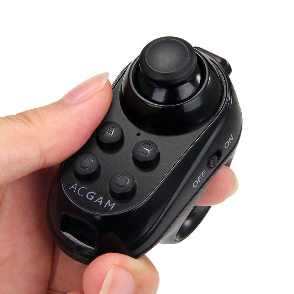

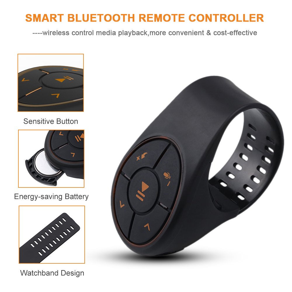

Bicheando por ahí, he visto mandos BT para controlar el smartphone, para los que como yo no tienen rueda BMW. OS dejo fotillos de distintos inventos:
Hola pilsener69, puedes pasarme los links de estos productos? alguno ya lo tenia visto (el segundo), yo creo que se pueden adaptar para controlar la app MML, pero tendría que probarlo antes para confirmar. Habría que ver si alguno de estos modelos es resistente al agua (lluvia) ya que para llevarlo en la moto, de ruta, sería lo suyo.
Claro, te envío un MP con los links.
