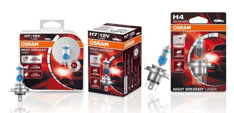

Me gustaría. La luz original no es precisamente potente. Pero eso de cortar, aislar, .... no hay ninguna bombilla que sea comprar e instalar como la habitual?
He visto esta tienda https://www.ledperf.eu/pack-sidelights-led-xenon-white-for-bmw-motorrad-g-650-xcountry--p-21026.html. Según ponen es desconectar una y poner la otra.
Por cierto, y la ITV?
100 pavos la bombilla..ya puede alumbrar bien!
Yo creo que para nuestra moto con unas buenas H4 d gama alta( 14 pavos) va sobrada.
