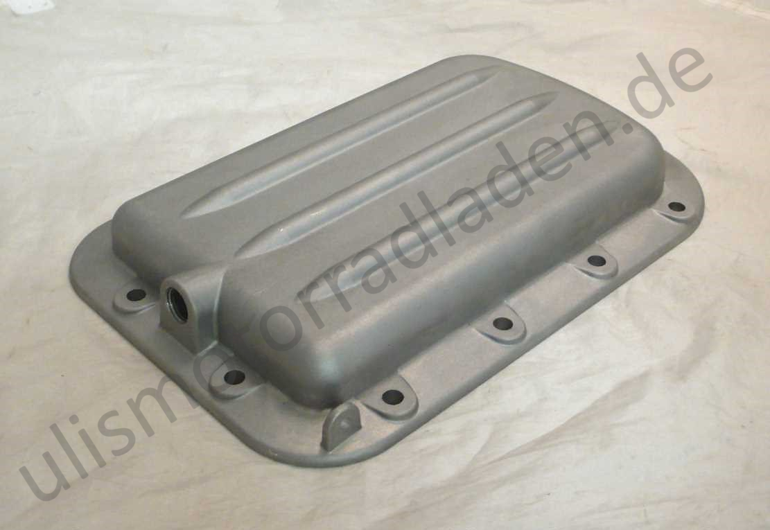

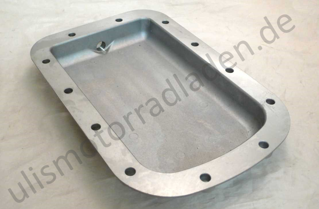

También , tenía una gota que me daba el tapón de carter, aún con tornillo nuevo, juntas nuevas de todo tipo, pasta de todo tipo, al final he sacado el carter. Al ser de chapa estampada, llevan de fábrica un casquillo roscado soldado desde dentro, pues una de las soldaduras tenía un poro. Como buscar quien te lo suelde con garantía por aquí podría ser un problema y que una vez montado quedara sin fugas, que si volver a pintar (es de chapa estampada), pedir junta y demás, pues le he voy a poner uno nuevo de aluminio como este
Tiene muy buena pinta y al ser aluminio, seguro disipa mejor el calor, Además, por dentro es plano y escurrirá mejor la suciedad que en esta moto se agradece al no llevar filtro de aceite. Valoré ponerlo sobre medida, pero entonces asomaría por los colectores y esta moto ya de por si baja, no me fiaba. Este el 100% como el original. Tiene una pinta excelente.

Que pintaza tiene ese cárter!
Yo hasta ahora no he tenido problemas con los de hierro gracias a dios.
