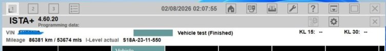

Buenas Martin tengo dudas de esto... he probado esta version 4.60.20 en mi BMW G20 por ENET y no muestra al menos arriba los valores de tension en KL15, tu has podido probarlo personalmente? Gracias!!
Hola Isabido,
El parche enet no puede detectar el valor de tensión por lo que no te lo va a poder mostrar, simplemente dale a continuar y aunque no muestre el valor el parche hará su función y ejecutara el comando, por lo menos en los modelos K001 funciona así.
Hola Isabido,
Ok pensaba que era como el emulador de voltaje que incluso tu podias modificar los valores

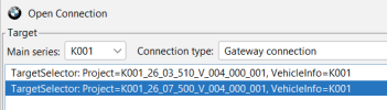

Veo que no has guardado el FA, sigue bien los pasos, una vez leído el FA, haz una copia de seguridad del mismo pulsando en SAVE y luego prueba de activar.
¿Que archivo estas seleccionando a la hora de conectar la moto, el direct o el Gateway?, siempre tienes que seleccionar el Gateway.
Guardar FA pulsado Save
Seleccionar Gateway a la hora de conectar la moto

buenas tardes compañeros,estoy descargando ista para poder reiniciar mantenimientos de mi gs, actualizar la cagada del cardan y poner el kombi sport. alguna sugerencia o precaucion? gracias de ante mano. por cierto ... llevo horas esperando que descargue y no se si hay algun problema en torrent o algo
    73,4 KB · Visitas: 21
