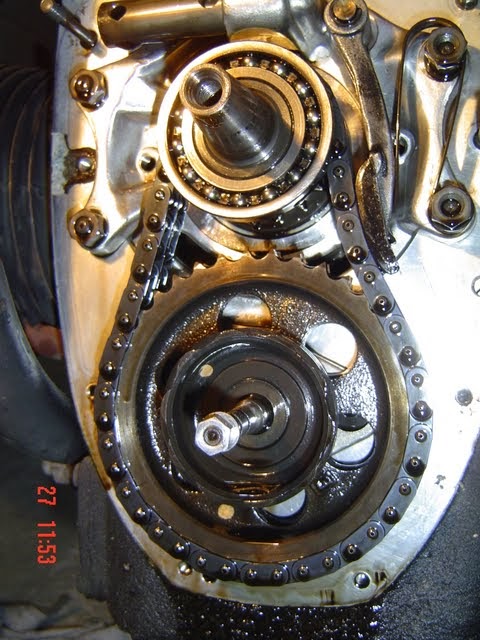

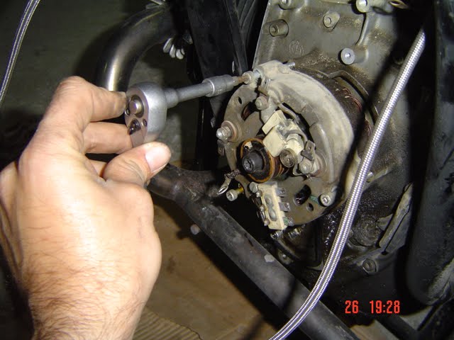

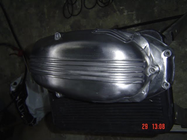

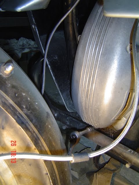

bueno despues de todo los problemillas qu ehe tenido por fin pude terminar mi"TARA" ( si, ya me he decidido a bautizarla  ;))
como ya sabreis el ultimo miniproyecto sobre Tara era el cambio de retenes tanto del cigüeñal como del arbol de levas( distribucion) asi como cambio de condensador y platinos, con su correspondiente reglage de encendido
pongo algunas fotos del proceso
desmontaje

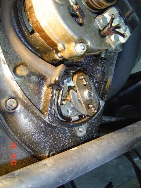

despues placa de diodos y rotor( gracias a los tutoriales ;) y churchil)

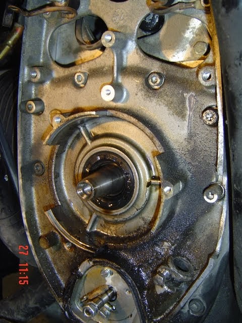

aqui vemos como estaba todo pringado de aceite de los retenes no hacer su funcion( los pobres 36 añitos aguantando :p)
aqui con todo desmontado

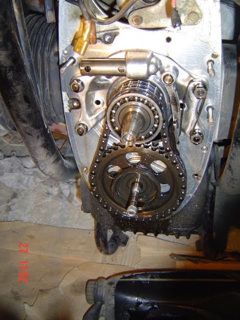

en esta ya he sacado el carter de la distribucion, parfece que la cadena esta bien no? y el tensor creo que hacia bien su funcion
detalle de la cadena

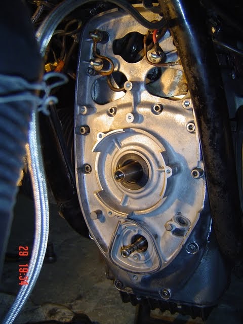

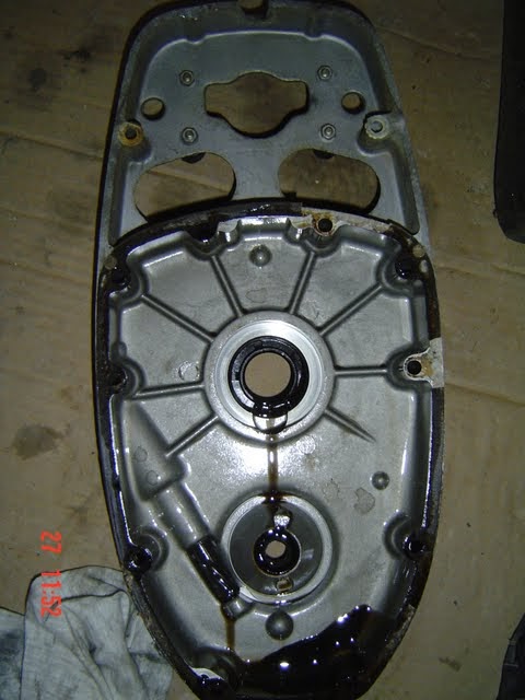

parte de atras del carter
la tapa delantera bien limpita, no soy carpintero pero.... ;)
y ahi empecé el montaje la placa( con los problemas que me dió >:() el alternador y los platinos, le hice su reglage ( gracias victor) que ya casi soy un experto :D :D :D :D ;D ;D y la verdad es que el resultado lo pude notar ayer que pude hacer unos kilometros, la moto tiene buena respuesta y el sonido que tenia antes de "picado de viela" se le ha quitado por completo ahora espero que los retenes los haya montado bien y no pierda aceite
saludos....

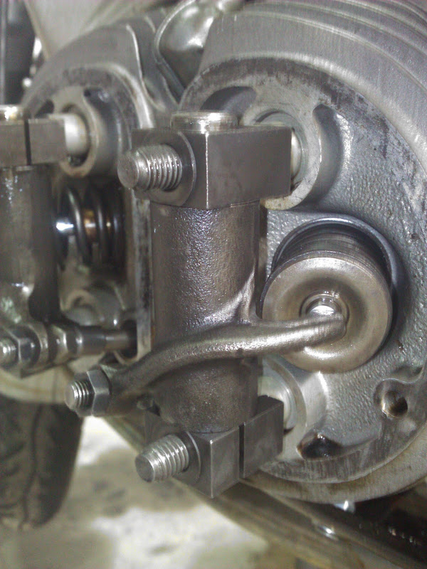

hoy me puse con la moto a ver si era capaz de montarla para ir a la reunion de los mirlos, cuando siguiendo las indicaciones de victor me puse ha revisar la holgura de las valvulas del cilindro tocado y efectivamente esta tocado, la varilla empujadora de admision esta doblada y el balancin tambien esta tocado esta rozando literalmente con el muelle de la valvula lo que no se es si está doblado el esparago inferior derecho o es el mismo balancin, me inclino mas por lo primero pongo unas fotos

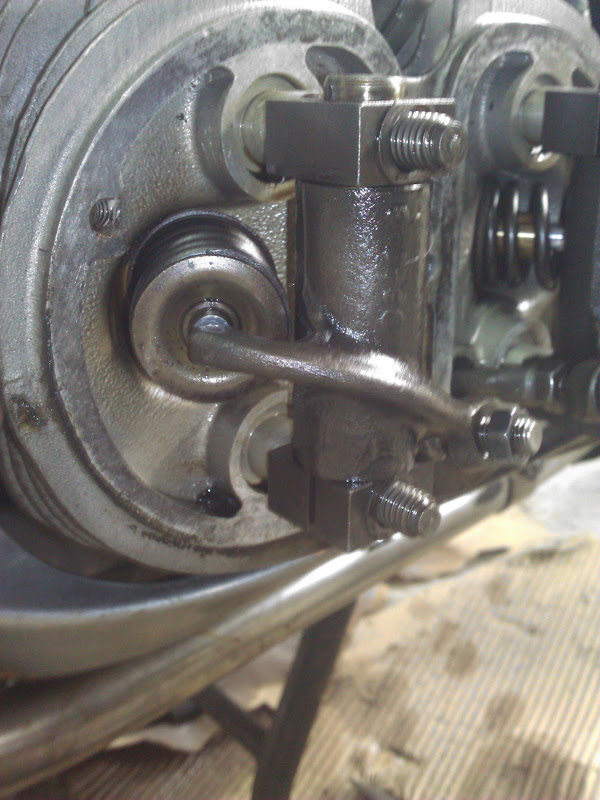

os pongo unas fotos de como ha quedado la tapa de balancines y uno de sus esparragos
ahora las preguntas son, la varilla habrá que sustituirla no? y con respecto al balancin, si se ha doblado el esparrago se pede enderezar o hay que sustituir,y si se ha tocado el propio balancin tambien se tendrá que cambiar verdad?
en resumidas cuentas que tengo que hacer?
Pues yo empezaría por desmontar el cilindro entero y sacar todas las piezas, a ver hasta donde llega exactamente el daño.
Eso no es ná: seis tornillos mal contados.
Habria que comprobra el balancin, desarmando el del otro lado y ver si estan igual.
lo mas facil es que el daño sea de la varilla empujadora ( a la vista) y del esparrago roscado de sujeccion del cilindro-culata al bloque motor.
:( desmontar cilindro :eek: jo...er a vef como me las apaño
si puedo decir que el pistos se mueve que no esta trabado, alguna recomendacion antes de meterle mano? es algo que nunca he hecho
De verdad que solo son seis tornillos. Se un poquito ordenado y ya está.
Quita los cuatro tornillos que sujetan los balancines y sácalos con cuidado, sujetandolos por ariba y por abajo para que no se desmonten, que tienen unos cojinetes de agujas con cierta tendencia a ponerlo todo perdido de agujas. Colocalos ordenadamente encima de la mesa para identificarlos a la hora de montar. A continuación quitas las varillas empujadoras (simplemente tirando hacia arriba) y ya te puedes ir haciendo una idea de cómo está todo. Si hace falta, compara con el otro lado como te dice DavidRC, y si quieres liarla más, quita los dos tornillos que sujetan la culata al cilindro y saca la culata. Lo dicho: seis tornillos.

Cuando saques la varilla midela que creo que tengo dos y a lo mejor son de tu talla.
pues esta mañana he desmontado un poco, he sacado las varillas y efectivamente la de admision esta doblada, no mucho aunque creo que lo mejor es cambiarlo, tambien he sacado los balancines y tengo la sensacion que el de admision esta un poco tocado por el brazo que empuja la varilla parece que se ha doblado un pelin hacia dentro no se si tendria que cambiarlo tambien aunque parece que ese daño no interfiere en su funcion ( como me dijo victor el balancin solo se habia movido de su sitio) y hace su juego sin holguras ni movimientos extraños, por otro lado el esparrago tambien parece que este bien no se aprecia doblez aunque solo lo he vistro el tramo de los balancines ya que no he sacado ni culata ni cilindro. a ver en estos dias como voy reparando ;)

El balancín funciona bien sin trabas pero el brazo que empuja la varilla se dobló hacia dentro y el tornillo de regulación no va fino. Los balancines nuevos parecen que van muy bien encajan a la perfección en los espárragos válvula y varilla
por cierto se me olvidó aclarar que los balancines "nuevos" son de una 90/6

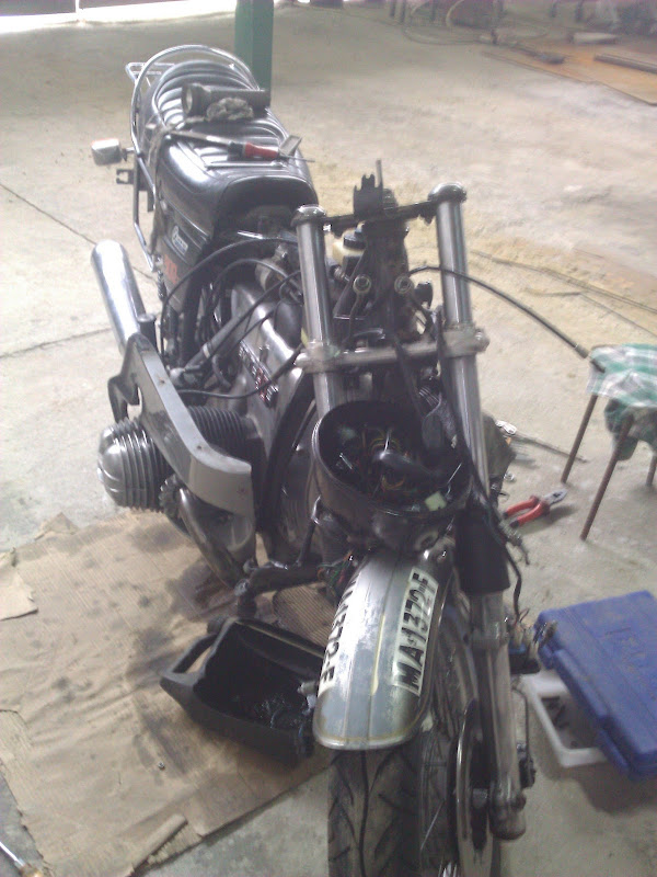

he montado esta mañana con su ajuste de valvulas ;) cuanlo la eche a rodar iré muy pendiente de ese cilindro[smiley=thumbsup.gif]

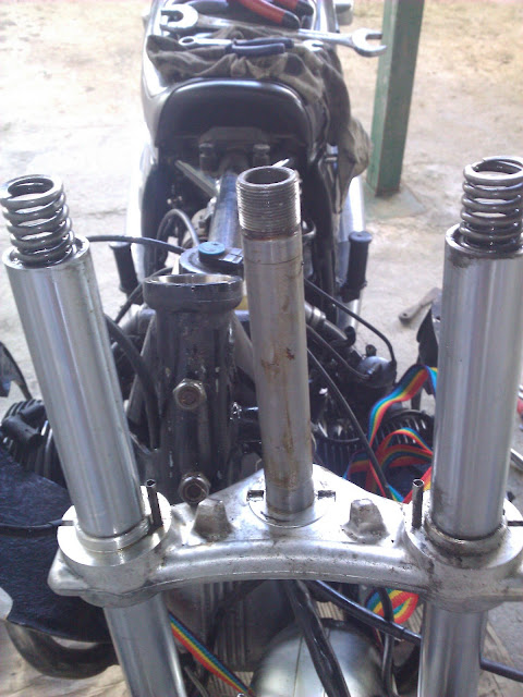

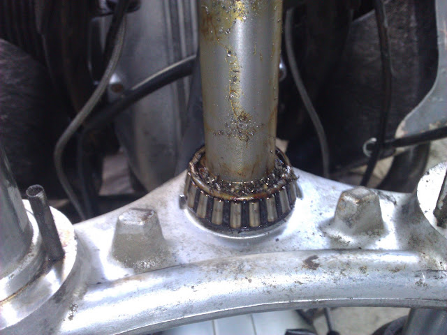

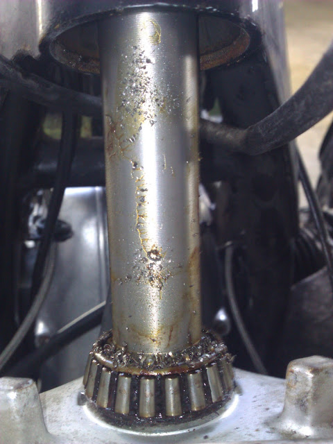

tambien he quitado la horquilla, tenia pendiente desde hace algun tiempo cambiar los rodamiente¡os de esta y es verdad que quitar las pistas tiene tarea la de arriba la he quitado con cierta facilidad ( he hecho un invento con una llave fija del 32 :eek:) pero la de abajo [smiley=smash.gif] la he "marcado con una dremel a ver si asi salia pero nada tampoco quiero darle mucho porque no quisiera dañar el tubo del chasis mañana aver como me las ingenio para sacarla, este era el estado en que se encontraba
al desmontar me encontré un monton de virutas de hierro y creo que pueden ser da hacer lo agujeros para la cogida del carenade rs que tenia montado( volverá a ser "S") y uno de esos tornillo habia marcado la barra de direccion :( (se me ha escapado esa foto)
quisiera tambien quitar la tija inferior para limpiarla en profundidad, deberia salir solo con aflojar los tornillos verdad? ( y un poco de esfuerzo supongo) despues de 36 añitos ahí pegado.

a media mañana he estado otro ratito intimo con la abuela :D basicamente he estado limpiando un poco algunos detalles y he hecho algo nuevo para mi
he desmontado el amortiguador izquierdo que me gustaria darle un repasito en limpieza y pintura
mañana desmontare el otro y los arenaré los dos a ver si en un par de dias tengo todo imprimado iré subiendo fotos del proceso ;)
joe, tienes para arenar... y to??? :D  :D  :D  !!!! pistola? con microesferas?
no sabes la que tengo lia con mis muelles, ya te contaré la de veces que he pintao ya :D claro que la humedad, el viento, que si está fresca y el ansia de montar....
tiene buena pinta TARA, hay que verla rodando en breve..
