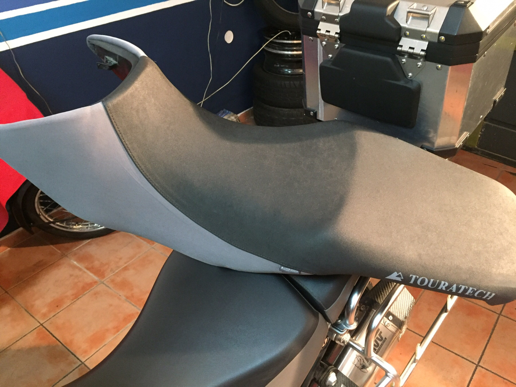

Yo te quiero preguntar por el asiento, es touratech bajo no?
Puedes comentar por favor que tal va, estoy muy interesado en uno. Saludos y gracias
Yo tengo en mi gs 2010 un touratech bajo o extrabajo, lo compré de segunda mano y el vendedor no supo decirme. creo que es el "bajo", tambien llevo suspensiones Wilbers wesa 3,5 cmts mas cortas.
Tambien tengo el original transformado por Lolo Pamanes. Que por cierto lo tengo en venta.

Kamal Bandit tiene un asiento corrido de touratech en muy buen estado,por si te pudiera interesar....es como este.
Aquí deje mis impresiones:
Puedes preguntarme lo que quieras, si pasas por la 630 te dejo probar cualquiera de los dos, el touratech o el original transformado; o si me invitas a una sidra lo mismo te lo enseño en Asturias un dia de estos...
