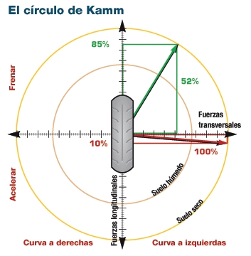

Gracias 1200, o sea q ya somos capaces de medir la fuerza sobre cada neumático, si ahora medimos la inclinación, pues ya podemos descomponerla, eaaaaaa
¿No creéis q repartir la fuerza centrífuga entre las dos ruedas por igual es lo más apropiados? Si lo creéis, procuraremos q las fuerzas q mide nuestra telemetría sean iguales en cada rueda de la única manera posible, moviendo nuestro cuerpo.
Por otra parte, el máximo agarre lateral se produce en ausencia de tracción y/o frenada
Por lo q podemos deducir, que la máxima inclinación se puede dar con fuerzas en ruedas semejantes y sin tracción /frenada.
Saludines

… ¿No creéis q repartir la fuerza centrífuga entre las dos ruedas por igual es lo más apropiados? Si lo creéis, procuraremos q las fuerzas q mide nuestra telemetría sean iguales en cada rueda de la única manera posible, moviendo nuestro cuerpo.
Totalmente de acuerdo, Rafa…. Pero te niego la mayor:
Aunque dejes de frenar antes de tumbar, veo muy improbable que la primera parte de la curva (en ciruito) se haga sin freno motor –y por tanto, sin cargar el tren delantero-.
Como creo que te conozco, sé por dónde vas.
Estás hablando de una situación hipotética que no se da en la realidad.
El simple hecho de entrar en curva, significa que se desestabiliza el equilibrio natural de la moto. Ese equilibrio no se vuelve a alcanzar hasta que se sale de la tumbada.
Dr, en esto no estoy de acuerdo en absoluto. Partiendo de que ya hemos aceptado a qué nos referimos cuando decimos que una moto es estable, el mismo mecanismo que la estabiliza en recta, la estabiliza también en curva. No voy a intentar describir una vez más cómo funciona. Tan solo diré que la mayoría hemos conducido una bicicleta sin manos, tanto en recta como tomando curvas. Además, yo he repetido esa experiencia con una moto con control de velocidad, y he podido circular a velocidad constante y sin manos durante Kms, tomando las curvas que iban apareciendo y sin que la dirección oscilara ni se desequilibrara en ningún momento.
Y por cierto, tampoco sería tan difícil, con medir el hundimiento de la suspensión sería casi suficiente ...
Con eso tendrías la componente de la fuerza en la misma dirección en que se comprime o expande la suspensión. Teniendo en cuenta que esa es la dirección de la fuerza resultante cuando la moto mantiene la inclinación, estoy de acuerdo contigo en que casi sería suficiente. Recuerdo haber visto esa información (no con relojitos, pero sí con triangulitos) en la R1M de Jasón. Pero si quieres más precisión, tienes que medir además lo que ocurre cuando la resultante tiene otra dirección. En ese caso, se produce un par que hacer girar la moto lateralmente, levantandola o tumbandola. Para medir ese par, puedes medir la aceleración angular que genera el par, o bien su segunda integral, el ángulo de inclinación de la moto, que muchas deportivas actuales ya miden.
En resumen, basta con medir la posición de ambas suspensiones y el ángulo de inclinación de la moto. El datalogger de la HP4 o de la S1000RR 2015 con DDC ya mide todo eso.
