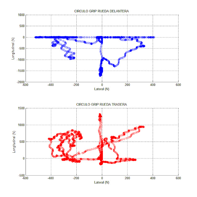

Mirar lo que hay por ahí
Al parecer esa es una telemetría real de una moto en el circuito de alcañiz las 3 primeras curvas
Saludinesssss
Muy interesante. Cosas que me llaman la atención:
1) O es una moto muy ligera o va pisando huevos. La máxima fuerza lateral, sumando ambos neumáticos, son unos 900 N. Si suponemos 270 Kg de moto más piloto, unos 2700 N, resulta que inclina máximo unos 18º. Si suponemos que llega a inclinar 45º, entones la moto más piloto solo debería pesar 90 Kg !!!
2) Frena bastante más fuerte de lo que es capaz de acelerar.
3) Hacia un lado suelta totalmente el freno antes de tumbar. Después, ya con cierto grado de inclinación vuelve a frenar. Hacia el otro, en una ocasión suelta bastante y luego vuelve a apretar bastante con cierto grado de inclinación, para después ir soltando progresivamente. Ha entrado demasiado rápido?
4) En aceleración, hacia un lado no da gas hasta haber levantado bastante la moto, pero luego sigue acelerando mientras vuelve a inclinar, llegando a inclinar más mientras sigue acelerando fuerte de lo que había inclinado sin acelerar. Hacia el otro lado acelera con la moto tumbada, llegando a acelerar con la mitad de la aceleración máxima sin levantar nada la moto. Confirma esto que inclina poco?
En fin, veo un comportamiento que difiere bastante de lo que cabría esperar.

Si, es un amateur, probando y las 3 primeras curvas, nada significativo, solo a título de q se puede hacer

Siempre que retrases la posición del piloto, puede aparecer falta de agarre en el tren delantero… pero es un problema que no aparecerá hasta la FASE III del giro, debido a que el traslado de pesos de la frenada compensa cualquier cambio de postura del piloto.
Otra cosa que no veo clara, es que propones realizar un traslado de peso transversal después de volver al gas en la ¨FASE III y IV del giro. Si el traslado lateral del CdG se realiza para conseguir un paso por curva más rápido con la misma inclinación de la moto –en competición-, ¿Cómo es que aumenta la estabilidad si se está forzando hasta el límiteel par del neumático? Aparentemente lo mejor sería no introducir más elementos desestabilizadores durante el giro…, y cambiar de posición sobre la moto es uno de ellos.
Habéis visto las carreras de dirk track este finde?
Habéis visto las posturas?
Si, ya se q no tienen nada q ver, pero en este caso para conseguir la máxima tracción verticalizaban la moto en cuanto podían, a base de sacar tronco a tope. En este caso no buscaban el espejo, si no todo el peso en la rueda trasera, la potencia no es problema.
Doc, yo creo q es más fácil q todo el rollo de palabras.
Busca 3 posturas ideales, en frenada, máxima tumbada y máxima tracción, y el piloto se tendrá q mover de una a otra suave y armoniosamente.
Saludinesssssss
Respecto al aumento de estabilidad, es fundamental lo que entendemos por estabilidad , q era el origen de este post. Para mí estabilidad es para cualquier maniobra, las acciones del piloto/moto que le permiten un límite más lejano, más margen de seguridad, más lejos de la caída.
Es evidente q ir despacio es lo más estable, pero creo q a buen entendedor ...
Saludinesssss
A mí me dijo un piloto hace mucho tiempo que la forma correcta de descolgarse es sacando tanto el culo como la cabeza. Es decir, el eje longitudinal imaginario del piloto debe estar siempre paralelo al eje longitudinal imaginario de la moto. No vale con sacar el culo si el tronco lo dejas encima del depósito. Sí vale, pero el conjunto no funciona como debería. De hecho, si nos fijamos en prácticamente todos los pilotos del mundial observaremos que en mitad de una curva la cabeza está fuera de la cúpula. Ponen el casco al lado de la cúpula, no tras ella. Yo creo que la forma en la que te descuelgas es muy importante para el correcto funcionamiento del conjunto. Da estabilidad.
pues ve despacio, pero tendrás problemas de equilibrio en vez de estabilidad. Cuando vamos en movimiento, hay fuerzas que ayudan a la estabilidad. En bici hay que ir a cierta velocidad para ir sin manos. Es la propia velocidad la que ayuda a hacerlo. En moto pasa igual pero hacer equilibrios en muy poca velocidad supone un gran esfuerzo porque la moto pesa un montón.
Creo que la moto en movimiento es bastante estable si la dejas hacer. Somos nosotros los que provocamos los desequilibrios dando órdenes contraproducentes -o incluso contradictorias- para conseguir lo que necesitamos que haga y la inestabilidad es la "queja" del conjunto. La moto es muy tonta. Si no le das bien las órdenes, se vuelve inestable. Y para dar las órdenes bien, hay que llevar el manillar muy suelto para poder "escuchar las quejas".
