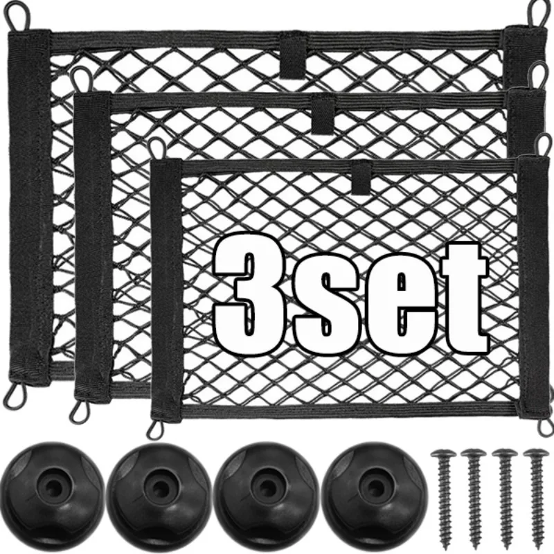

Recubrimiento interior para maletas originales.... de Ali, buen acabado y acomplan perfectas...35 euritosVer el archivo adjunto 498572
Y la red interior en las tapas, ¿tendrías enlace? Todas las que he encontrado son o enanas o gigantescas para poner en el maletero del coche, pero no encuentro ninguna que sea específica para las maletas de aluminio.
