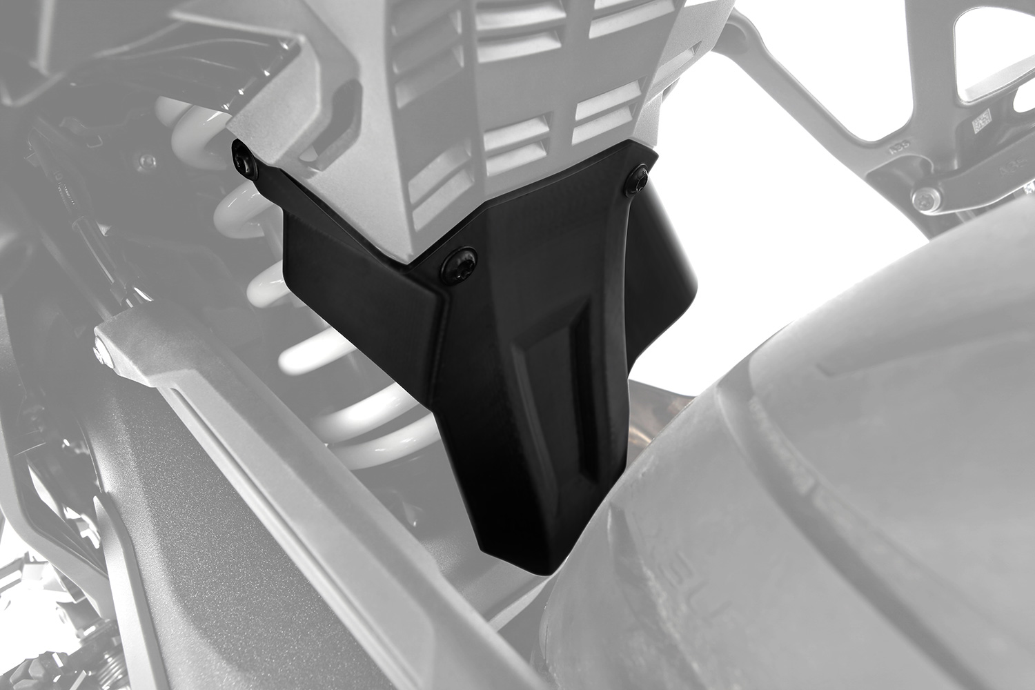

no tapa como la rt, pero mola mas
no, ojala te entre y lo hayan rectificado
Creo que éste sí vale...o eso dice
He encontrado esto en AliExpress: 33,73€ | Para BMW R1300GS guardabarros de rueda trasera cubierta protectora contra salpicaduras extensión de motocicleta guardabarros Hugger R 1300 GS R1300 GS ADV 2023 2024
https://a.aliexpress.com/_EytIlnk
tambine los protecores de faro dicen para gsa y no valen
Ok, pues ni lo intento, gracias.
A wallapop que va 🤣
Nene es que te gusta demasiado lo chinorris!!
Espera al de machineart, yo es el que llevaba en mi 1200 y 1250 y es de lo mejor.
Déjate de inventos que luego te gastas en vino en los viajes lo que no te gastas en la motillo 😂😂😂
