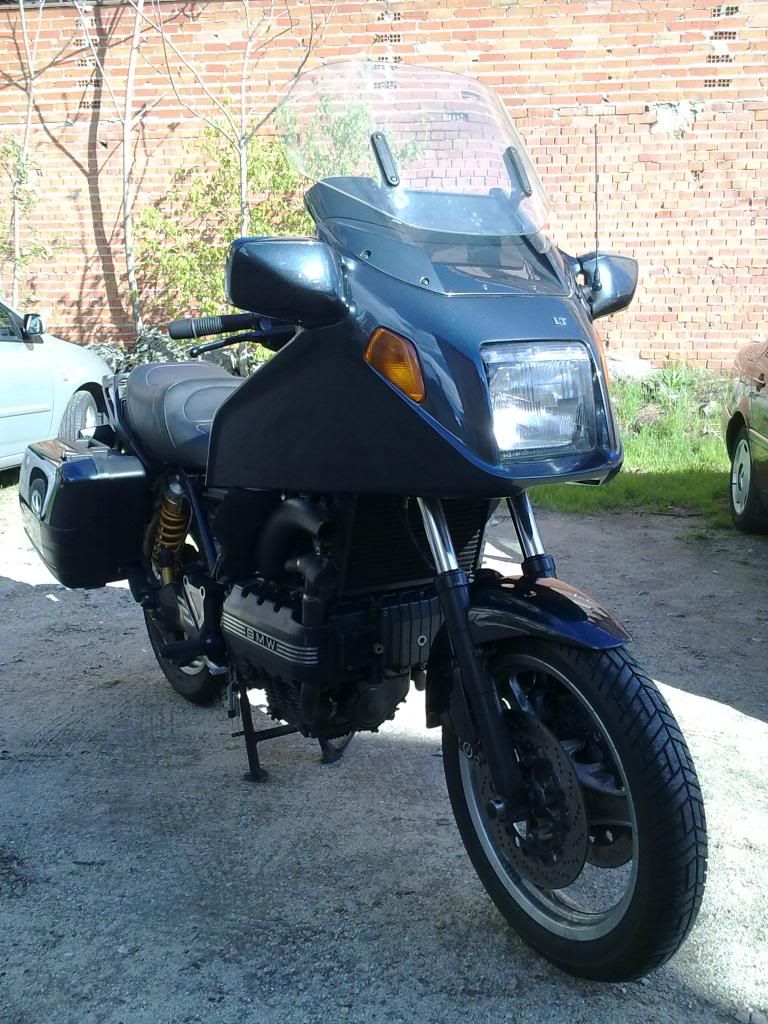

Pues os cuento que hoy he ido a recoger a la pelirroja, que se encontraba en la que ha sido su casa este último mes y os tengo que decir que ha sido un placer circular con ella hasta llegar a mi garaje.
Creo que esta mañana yo era el tío más feliz de cuantos circulábamos por la A6 :D, el motor ahora tiene un sonido suave y no he hecho más que confirmar las primeras impresiones del otro día en la "mini-vuelta" que di.
Insisto que al abrir gas en cualquier marcha desde un número bajo de vueltas, produce un sonido limpio parecido a un silbido y no tiene que ver con el "bramido" que emitía antes.
Sin saber por qué se han quedado las luces del abs (sistema II) en modo alternancia, pero cuando he llegado a casa he reseteado con el cable-led y se ha corregido :)
Nada más, solo decir "Quecontentoestoy" :cheesy: con el trabajo realizado y como ya hemos comentado estaré pendiente para dar conclusiones pasados un par de miles de kms.

Buenas noches a todos, después de tres semanas vuelvo para contar cositas a este grupo de chalados por las K's entre los cuales me incluyo :D
Pues después de la reparación la moto salió de la "Fragua de vulcano" con 122.400 kilómetros y ahora marca casi 123.000 ...
... es decir que ya he recorrido con ella casi 600 kilómetros de lujo y solo indicar que va suave y fina como una golondrina (ojo que no sé como van las golondrinas, pero es que rimaba :D) y es un placer escuchar ahora ese silbido de K que hacía tiempo no se escuchaba por su escape.

Bueno pues os dejo otra foto a ver si os gusta. Un momento de la medición en uno de los cilindros.
Pues nada que añadir, me despido con estas buenas noticias y seguiré informado el día que vuelva a medir las holguras, pero antes debo recorrer más kilómetros para estar seguros del resultado final.
Un saludo a todos ;)
Vaya que alegría...eso ha quedado mejor que nuevo. Es muy buena señal; de no ir bien la reparación, seguramente ya lo estarías notando...
¡Bien por la "peliroja", y por los "peluqueros"!:cheesy:

Por cierto, la pelirroja , según esos datos, está "mejor que nueva"!
