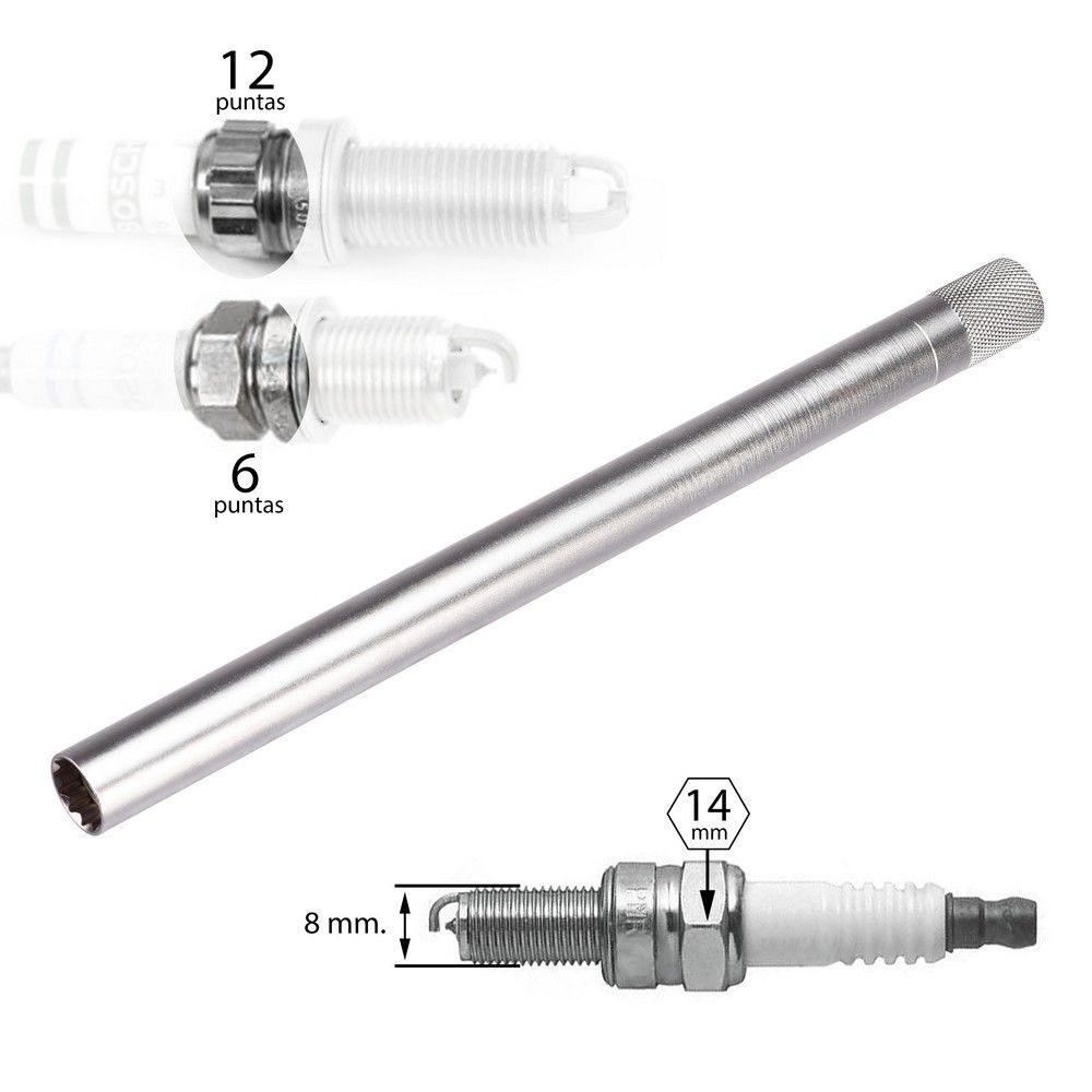

Y hoy ha tocado revisión.
Bueno… a medias!
Primero vacíalo aceite y filtro nuevo:
Luego hemos sacado las bobinas (no veas para sacar la tapas de bujías
Luego protector inferior fuera (cuesta sacarlos con las defensas)
Y tapa de balancines fuera:
Qué bonito es el jodido motor bóxer biarbol
Y luego quería sacar la bujías para ver estado y medir holgura de válvulas, pero no tengo llave de 14 larga 🤌
Pensaba que las bujías eran la mismas que en mi anterior BMW1200ST. Estos cabrones van cambiando para que vayas pillando herramienta!
Aún así. La he dejado en PMS para mañana con la moto fría, medir holguras:
PMS SUPERIOR CILINDRO IZDO:
Que coincide con el PMInferior del derecho.
Hoy veré si localizo una llave de 14, y mañana tomaremos medidas.

Me faltó una llave vaso de 14 larga. Próximo día
By Versiano
Yo la trinque aquí . Es esta creo.
