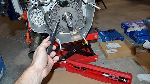

Cuánto dura el embrague a una BMW Serie K y todo el despiece relacionado con el embrague que detalla Real OEM; para quien se vaya a liar en esa bonita aventura que es abrir la moto...,
