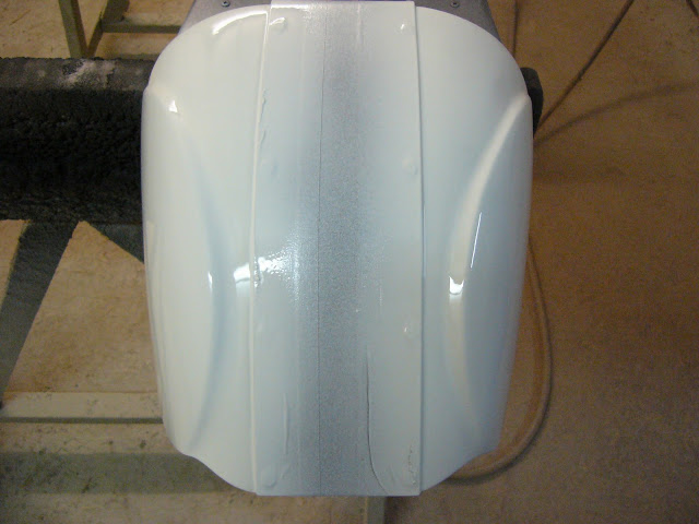

Al fin he podido ponerme otro rato con Flora, ayer le coloque, las nuevas tapas de la valvula :cool:
1º Empapelar bien, ... para no pintar lo que no se quiere. ;D
2º Pintamos con imprimacion para aluminio (antes matizar con estropajo) para que agarre bien la pintura anticalorica negra ;)
3º Limpiamos las aletas con disolvente (antes de que seque del todo la pintura) y una vez seca , preparamos el asiento sobre una lija, encima de una superficie bien plana ;)
De esta manera conseguiremos un asiento perfecto y no tendremos que lamentar la dichosa gotita >:(

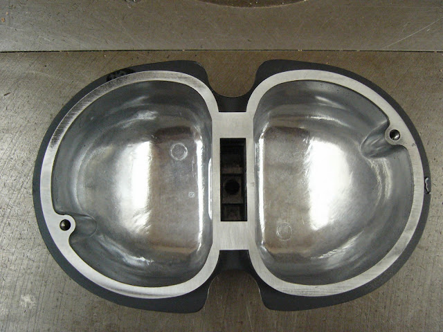

Foto del fallito ::)
Zoom ...
Hay que insistir hasta conseguir el asiento perfecto, lijando en todas direciones (cambiando la tapa de sentido) y asi no tendremos falta de recurrir, a la pasta de juntas :p puaggg ;D

Con el colin que llevaba meses "parado" y ahora a la carrera >:( a menos de una semana para el acontecimiento del año ::)
COLOMBRES
Pues habia un detalle que no me gustaba en el centrado de la chapa (estaba un poco desplazada a izq.) y tire de amoladora ::)
Comiendo material ( tenia menos inclinacion, que el otro lado) logicamente al lijar bajó el borde >:( y hubo que emplastecer para subirlo a su nuevo emplazamiento :cool:
No asustarse hombre!, ... que ahora toca, sesion de lija y tacto :cool:
Por ahí, ... mejor, no? ;D
Me tenia muy preocupado ese flanco del porta Nº :)
Tambien enrrase los empalmes de la fibra con el tablero fenolico , aunque va tapizado tiene que quedar con su forma :cool:
Luego a imprimar con aparejo de alto espesor ;)
1º una mano bien cargadita, y una vez seco (con calor +20º) unas dos o tres horas y a lijar , :-? hubo que volver a emplastecer defectos , lijar, aparejar de nuevo y volver a lijar :p
Una vez lijado fino pasamos a dar el color base (el más claro) que sera el blanco del portanumeros :cool:
Hoy si se deja empapelar, ... seguire otro poco :D
Salu2 a tóooooooo2 ;)

Hola otra vez :D
El blanco seco perfectamente esta noche, y empapele siguiendo el diseño del cupulin , deposito, etc.
Lo que esta tapado, es lo que quedara de blanco, ahora a pintar el ... ::)
Que bonito este color :D
Queda esperar un rato para poder taparlo y seguir con el rojo :cool:
Para mañana más ;)
Salu2 a tóoooooo2 ;)

Hola a tóooooo2.,
Ya esta casi listo :eek:
Una vez seco el color azul, ... tape, ... y di el rojo :cool:
Después tape el rojo (una vez seco) para evitar problemas ;D ;D
y pegue una pasadita de estropajo fino al resto (para quitar niebla de pulverizacion) y prepare un poco de negro para aplicar la ultima mano de color. :cool:
Esperamos impacientemente, ::) a qué, secára :D ... o medio secára ;D
Y ...
Tachaaaaaaaaan! :D
Zoom ...
Tóooooooodo segun lo previsto :cool:
A falta de logo y ... ::) algun toque del carpintero ;D
Mañana lacar todo y a tapizar :D
