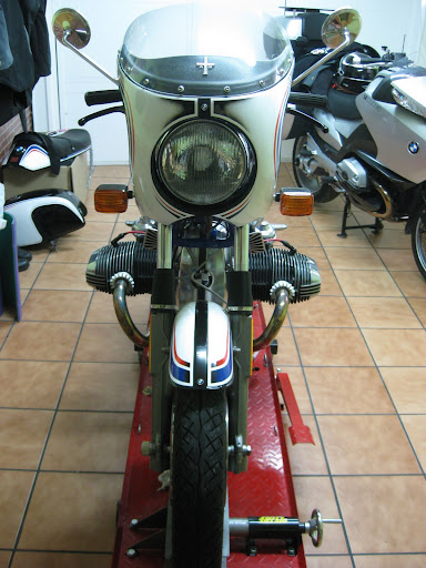

Aqui van unas fotos para que veais tóoooo2 lo bonito que queda esta cupula :cool:
Con cables de colores , terminales, macarron termoretractil y algun que otro ingrediente, ... no menos indispensable  ::)
Se fue culminando la obra , ... hay amigos que son, como las motos ( sin gasolina no trabayan) y  ... uno qué pronto se  anima!  ::)  ;D   ;D  ;D
El copick , con un reloj marca carpintero  :cool:
Ya dire más alante pa qué son los interruptores  ::)
Y la cupula ...
Y de frente  :D
Con el colin sigo liado,  algun dia lo terminare  :p
de momento, ... ya cierra y todo ( queda ajustadito a la caja de herramientas) y la guantera de encima de la bateria, pues eso, ... como un guante  ;D
Pero como dice Carlichi,  habra que esperar la foto final  :cool:

Esta cúpula le queda muchisssimo mejor  :eek:
Antes de terminar de leer ya estaba yo con que te iba a preguntar de qué iban los botones y testigos, pero ya no te lo pregunto, me espero a que lo cuentes dentro de un rato :D
Lo del termómetro de aceite...detalles please, que yo para mi DeloReanT le quiero poner un par de ellos más, pero sólo sé cómo, no cuáles: había pensado en amperímetro y termómetro (de temeratura exterior, ¡qué cutre!) a lo mejor me lo pienso.
Por cierto ¿dónde los has pillado?
Esa cúpula S le queda de muerte!!!
Yo también estoy interesado en el reloj de temperatura de aceite, en un futuro ocupará el lugar del reloj horario, que de hecho llevo desconectado, sólo les falta a nuestras motos un chupón permanente de batería >:(. Cómo se conecta? Al mismo testigo de presión?
Un saludo, Carpintero. :)

Hola a tóooooo2  :D
Llego la hora de ver la luz de la mañana, je,je,je.
Saqué un poco a Flora, con su nuevo y acertado look  :cool:
Y nos fuimos a dar una vueltuca, para probar las cualidades del nuevo cupulin ...
Ya sabeis de onde yé,  ... nóooo?  ;D
Pues la cupula esta es la que mejor le queda y protege mucho , apesar de que no es muy grande, agachandose un poco va uno igual que pedrosa metido dentro la moto  ;D
El relog de temperatura marca  90 - 100º  en marcha y en ciudad (Oviedo)  :cool:   llego a 120º la aguja,  :p   hacia mucho calor, y anduve callejeando un buen rato  >:(

Una de frente "sin defensas" mucho más racing   :cool:

Hola a tóoooo2 :D
Ya estoy otra vez liao ::)
Pues eso, que llevo tiempo con ganas de dejar a Flora como se merece :cool:

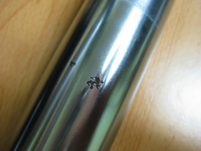

Aunque puse retenes nuevos , >:( las barras tenian "pozos" insalvables , y pedi unas barras a Javier (MaxBoxer) y logicamente retenes, aceite, y ya puestos Muelles Progresivos :eek:
Tambien aprobeche para cambiar las zapatas , ya que como estaban bañadas en aceite del grupo conico, >:( pense que con un buen lavado con gasolina y una lijadita las rejuveneceria para siempre ;D ... pero estan cristalizadas , y por más que frenas, no bloquean la rueda (con lo que presta entrar chillando) ;D
Zoom :D
Más zoom ;D
Voy a dar una lijadita al tambor (interior de la llanta) y poner unas zapatas nuevas ( que ... Javieeeeeeer, mandame yaaaaaa) ;D
El grupo conico quedo perfectamente cerrado con su junta y reten nuevos ( como no frenaba, pense que podia ser una fuga ) pero esta seco :cool:
Y las barras pues na, ... primero quito una ::)
pongo la nueva :D ... y luego la otra, ... asi no se me cae el cupulin, no? ;D
Estado penoso de las viejas barras:
:eek: :eek: :eek: :eek: :eek: :eek:
No se como no las cambie primero >:(
... buen si lo se ... :-X €€€ :p :p :p
Y unas rayas feas en la base ( que estas no creo que afectaran mucho a los retenes) :-/
