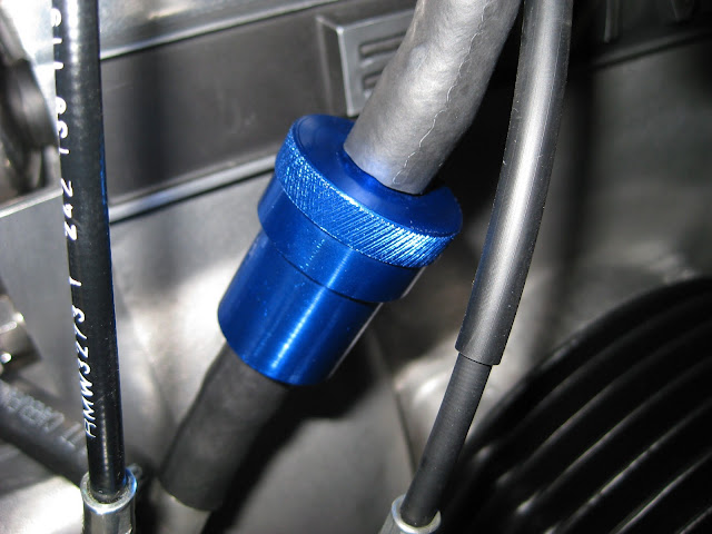

La goma es de silicona, usada en competicion y ... azul :cool:

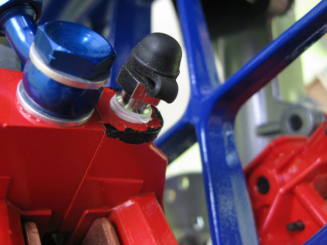

Con el liquido de frenos , >:( tuve algun que otro percance, pero nada serio.
Empeze por rellenar esta pinza, y el purgador estaba un poco escaso ( entraba bailando) por eso perdia mogollon >:(
El otro lo forre con un poco de teflon , pero aun asi se escapo algo tambien >:(
Y por mucho que lo limpies, ataca que es peor que el decapante ;D

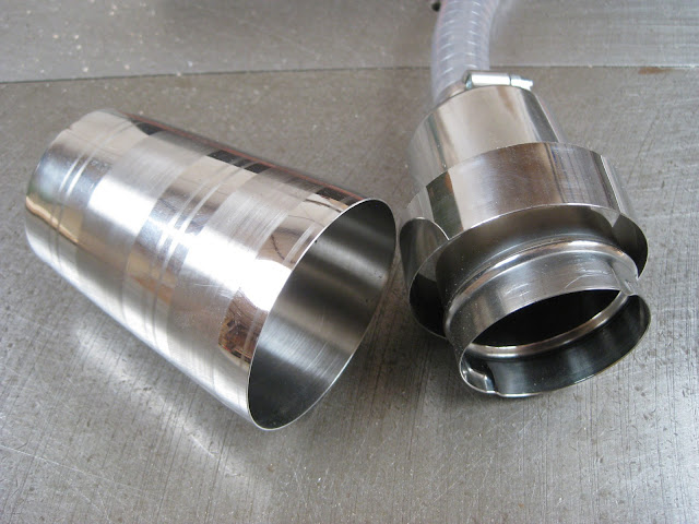

Esto otro va del famoso bote, ... no el de la primitiva ;D

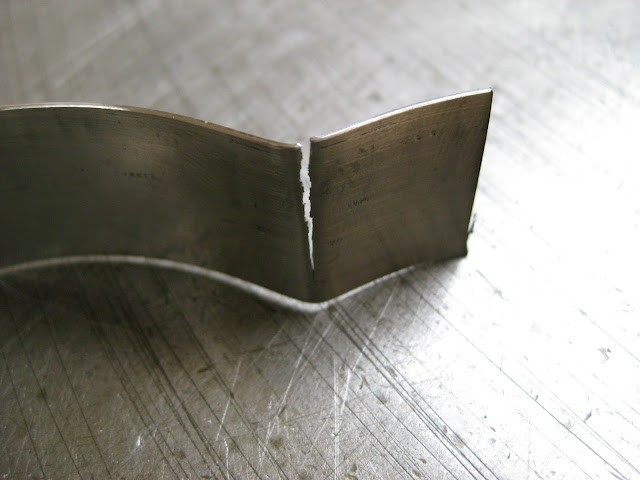

Enpeze por cortar un vaso (de los Chiiiiiiinos)
Para hacer la abrazadera ... y al primer doblez ... >:(
Zoom ...
Pues eso ... de los chinos ;D

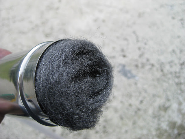

Meti la lana de acero, la misma que uso con el Autoglym, :cool:
Y a colocar en su sitio :D

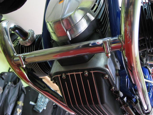

La manguerona, ;D la puse por debajo del basculante, pero no me gustaban las curvas que daba, y al final la deje a la vista , ... pa la Itv :-X :-X :-X
Y sale por abajo entre estribera y escape, :-/ no se si lo quemara el Hoske en cuatro dias ;D
:-/ Esta sujeto a modificaciones ;D

Para que no se te queme el tubo del bote con el escape, lo podías forrar en el tramo final con una trozo de malla metálica.

Lo de la manguera de salida de gases, ya te lo han dicho. Segun arranques se quemara.
Ademas tengo la sensacion que el vaso de recogida de gases del motor, al estar su cierre en horizontal, va a sudar aceite y te va a manchar. Quiza podrias ponerlo vertical para evitarlo.

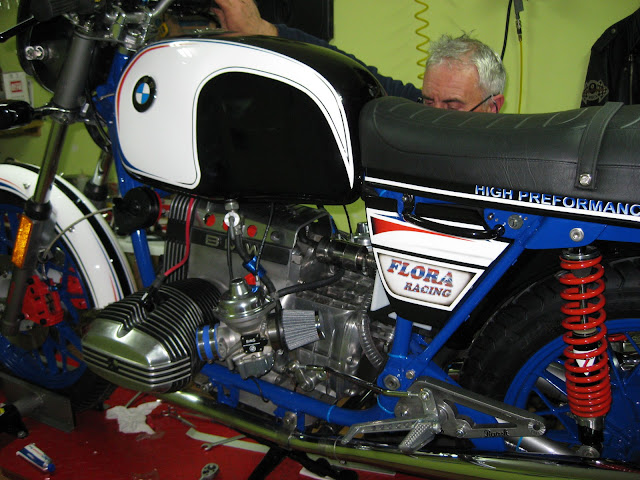

Y hoy quedaba lo mas guapo ::)
Reglaje , ::)
Me vino un amigo, y gran maestro, a casa ( los que no lo conoceis) ya me contareis cuando escucheis rrrrrorronear a Flora , je,je,je .
Ajustar el bote del encendido, "me dijo" , ... que lo tuviste, quitado? :-X
;D ;D ;D ;D ;D ;D ;D ;D ;D ;D ;D
Y que bien va el jodido :eek:
Los carburadores ajustados a la perfecion (vacuometros a mano) o a ojo, flipante :eek: , una bolla la habia tocado yo >:( y me dijo "pa que tocas náaaa" se dio cuenta porqué no llenaba bien :-[
Pero enseguida la clavo, lo que os digo un maestro ;)

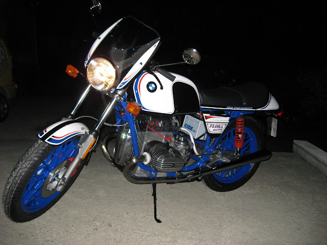

Fotos de Flora terminada :cool:
Huyyyy que paso?
Y que , ... fea ;D
Ahora si !!!
;D ;D ;D
No tienen más luz , era ya tarde ;D
Y del otro lado ...
Otra ya en [highlight]el garaje[/highlight], (QUE BIEN GUELE AHORA) ;D
y cargando la bateria, pues no tenia suficiente y le tuve que poner las pinzas con la furgo :-? (alguien me dijo que echar el acido y listo) pero una vez que enfria hay que cargarla :cool:
Y la ultima , ... por ahora :cool:
Mañana cita ITV y a trafico a formalizar los papeles , un seguro ... y ::)
Salu2 a tóooooo2 , y si quereis verla de cerca ya sabeis ::)

Gracias de corazon,  a tóooooooooooooooooooooooooooooooooooooooooooooooooooooooooooooooooooooooooooooooooooooooooooooooooooooooooooooooooooooooooooooooooooooooooooooooooooooooooooooooooooooooooooooooooooooooooooooooooooooooooooooooooooooooooooooooooo2  ;D
Las fotos de dia, ... pero sin sol  :'(
a contraluz qué, ... se ve mejor el brillo  :cool:
otra vista ...
Y en la calle, arrancadita ,  ::)

detallitos del carpintero:
tirante de la cupula, me acabo de dar cuenta, ... que tengo que reapretar  :-?
vista interior  :cool:
discotes  :eek:
y esta pa Javier  ::)
Un abrazo,  ;)
Una por detras ...
y esta del motoraco  :cool:
otra
otra desde arriba ...
desde abajo ... :cool:
