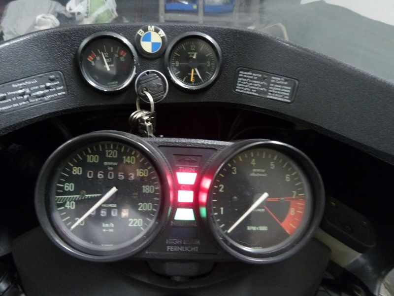

La luz de gen de q color es verde o naranja? Puf no se como poner los colores de la 3 terminales de dentro del cuentakm del secre...creo q la he cagado.alguien tiene uno.....como Doris Steve hurwuel ?he sido yooooo?

El ultimo parrafo no lo entiende ni el el mejor Alvatologo,,,,El plastico de la luz de GEN suele ser roja so mamon
Secre perdona pero la he cagado se enciende color lila como la motorota,por cierto donde anda? no se q puede ser
Joer como os habeis puesto, no me extraña que no hayas solucionado el problema electrico despues de tomaros dos tubitos de na....ah y cuidado con al acido urico que a ciertas edades ya se sabe....en fin que la envidiaa me corroe :D
Tato los testigos del cuadro en las R post 81 son por orden descendente verde (intermitentes), rojo (presion de aceite), rojo (sistema de carga), verde (punto neutro) y azul (luces largas), para mas informacion ver la foto adjunta
de modo que me da la impresion si se enciende lila de que has puesto la lampara de las largas en donde el testigo de carga y ademas debe estar mal conectada si esta encendida si tener dadas las largas. Te va a tocar desmontar...
OOOOññooooooooooo !!!!!!!!!!!!!!!!!!!!!!!!!!!!! la del sistema de carga existe ???????????

En la mia, por orden descendente verde (intermitentes), amarillo/naranjoso (presion de aceite), rojo (sistema de carga), verde (punto neutro), azul (luces largas), rojo (liquido frenos)

Mirlos esta mañana ha sido la definitiva,er maestro rober termino el trabajo, funcionando al 100%, porcierto el piloto de carga ya se enciende.
