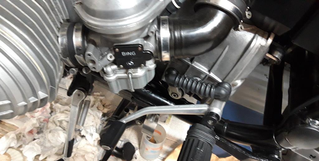

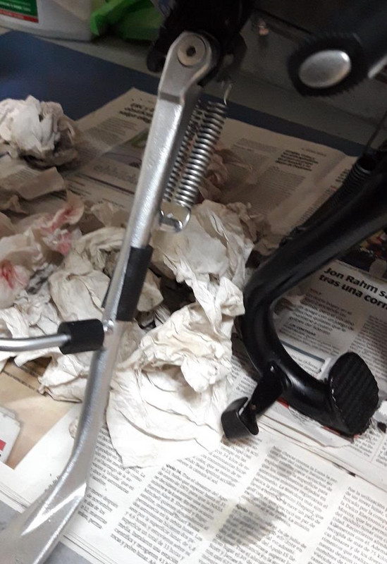

Está bien. No puedes ver si hay deformaciones, porque se trata de que el caballete se va doblando poco a poco por el peso, suavemente, y solo lo podrías apreciar si lo comparas con una pieza nueva. Los dos, tres o cuatro dedos dependen también de la horquilla, de la rueda, de muchos factores. Lo bueno es que se quede en el aire. Y si se hubiera doblado demasiado te darías cuenta porque cuesta más levantar la moto para poner el caballete.
Fallan por desgaste de los casquillos. Desgaste del agujero del caballete que se ovala.
Parte inferior del caballete desgastada.
Tornillos aflojados.
Orejas del chasis dobladas. Puedes ver si la punta del caballete esta doblada y no aplacan planas entre si.
Desmontar para controlar y cambiar lo malo te da una oportunidad muy buena de engrasar los casquillos por fuera.
Desde rantamplan
Si desmontas el caballete limpias y vuelves ha montar veras si tiene algo de desgaste o algún casquillo gastado. Pero parece estar bien

Muchas felicidades delquincey, como te dicen está quedando de vicio y trabajo a tope, una curiosidad tu pata de Cabra no es retráctil ?, saludos
gracias,
pues...
defineme retractil para que no me equivoque al responder,
mi pata gira sobre el punto mas alto
yo creo que si es retractil
a mi me parece que la foto lo muestra muy bien, pero seguro que tu has visto algo distinto
Me refiero a que cuando enderezas la moto se pliega sola sin necesidad de tocarla, saludos
