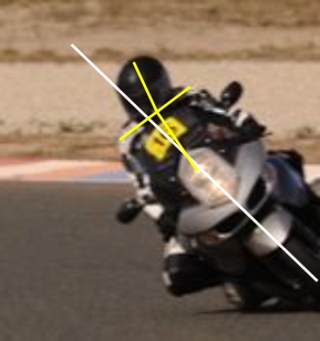

¿sabéis una cosa? El Doctor Infierno ha hecho el curso de la CSSE y tocaba perolos, pero elp@pi no tocaba. Misterio misterioso. El Doctor preguntó cómo evitarlo y le dijeron que no fuera tan rápido. ¿cómo no iba a ir tan rápido si elp@pi venía pisándole los talones? que uno tiene su orgullo!!!!! Total, que volvió a preguntar a alguien que mandase más y le dijeron que inclinara más rápido, y como aún sobrándole 5 metros hasta el piano no quiso hacerlo por si se salía por dentro (aunque iba más abierto que el arco del triunfo), pues como que no le convenció tampoco. Y en éso estamos.
Yo vistas las pruebas gráficas lo tengo claro a pesar de no haber estado allí y de las discrepancias de Doc. Postura levemente inglesa, excesivamente abierto por inclinar despacio... y acelerando porque elp@pi se le subía encima a la chepa como Rossi a Lorenzo. Siejque ya no se respeta ná....  ;D
Doc, si eras el único que tocaba perolos, igual es que por donde tú ibas el suelo estaba más alto...  ::)

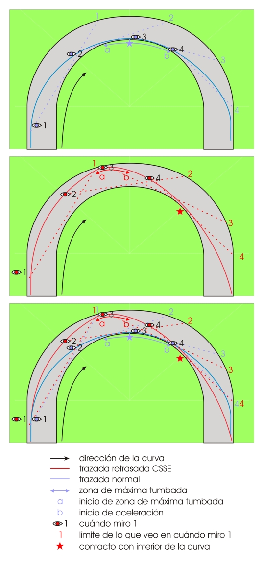

Si atrasamos el punto de giro y lanzamos la moto rápidamente, justo en el punto de giro se darán cuatro cosas: que es donde acabará nuestra deceleración, donde cambiaremos de dirección con la consiguiente máxima tumbada y donde empezaremos a acelerar. Si hacemos una curva en la que el ápex está a la altura de donde empezamos a tumbar, iremos todo el rato manteniendo más o menos la misma cantidad de tumbada manteniendo gas. Si lo hacemos  como la CSSE con un punto de ataque mucho más retrasado, no daremos nuestro pico de tumbada en el ápex, sino en el punto de giro, en el punto donde empezamos a tumbar. Luego el ápex lo tocamos brevemente y mucho más atrás, acelerando fuerte porque ya vemos la salida de la curva desde mucho antes que con un ataque menos retrasado. Éso es lo que explican en la CSSE en el ejercicio de giros rápidos, usando los puntos de giro retrasadísimos que nos marcaron. Y supongo que ahí es donde se le atragantaba el ejercicio a Doc.
No sé si con este gráfico te aclaro algo:
La trazada roja es la de la CSSE. La azul la normal de toda la vida. Si miras el pico de la roja, verás que es mucho más cerrado. Ahí es donde más se tumba. Los ojitos que hay dibujados son los puntos donde tienes que mirar y la línea discontinua hasta dónde ves (suponiendo que fueran curvas ciegas) y retrasar tantísimo el ataque te permite ver antes el final de la curva y, por tanto, acelerar mucho antes consiguiendo más velocidad a la salida de la curva, menos tiempo con la moto en máxima tumbada y que nuestra moto corra más con las mismas revoluciones y la misma marcha, algo que siempre admira Crivi de Pedrosa porque levanta muy rápido la moto y acelera muy pronto. En el tercer dibujo superpongo ambas para que se aprecien mejor las diferencias.

Doc: sigues pensando que descolgabas? Sigues pensando que no ibas más vertical que la moto? ::)

Sin duda retrasar el punto de giro tiene muchas ventajas en curvas normales-cerradas y se debe de intentar hacer siempre. Por el contrario en las curvas amplias, de cuerda larga, el ataque anticipado tiene mejor rendimiento.
Un ataque atrasado lleva implícito una tumbada rápida, ya que la curva se te hecha encima. Si se ve más allá del ápex de la curva, o mejor aún, si se observa la salida de la curva desde el punto de ataque, se puede aumentar más aún la rapidez de la tumbada, ya que se alcanza antes la máxima inclinación que el piloto piense apropiada para esa curva y, por tanto, se establece la trazada homogénea que le llevará hasta la salida de curva. Dado que la inclinación de la moto cierra la trazada, se necesita menos tumbada para la misma velocidad de paso por curva -motivo de la dichosa discusión en este hilo-.
Pero ¡ojo! En la carretera, si el piloto no ve la salida de curva y esta se cierra pillándolo desprevenido, se verá obligado a aumentar de nuevo, probablemente en pleno ápex, el grado de tumbada, ya que aumentando la rapidez de su tumbada, se ha colocado en la misma situación que si hubiera hecho un ataque anticipado -menos inclinación de la necesaria en el ápex de la curva-, con todos los inconvenientes que esto conlleva. Por tanto, si se quiere tumbar menos la moto en los casos en que se desconozca como termina la curva, es más seguro hacer un traslado de peso hacia el interior de aquella.
Si se rueda por un circuito cuyas curvas no se dominan, la situación no cambia fundamentalmente con respecto a lo que pasa en carretera. Es más, aunque muchas veces se vea la salida de curva, un piloto acostumbrado a la exuberancia de referencias visuales de la carretera, se siente algo perdido en el circuito desde el punto de vista espacial… de ahí el que el segundo nivel del curso de la CSS, esté -acertadamente- dedicado casi exclusivamente a las referencias visuales.
Un piloto con desconocimiento del circuito, tiende siempre a inclinar demasiado en las curvas, en especial en las ciegas. Es una herramienta del inconsciente para asegurarse espacio a continuación del ápex. En mi experiencia pasada por el circuito de Almería y pese a que mi velocidad era francamente moderada, me decían que la moto echaba chispas en alguna curva … pero yo no era consciente de eso.
Por todo lo expuesto, mi recomendación para disminuir el grado de tumbada es realizar un traslado de peso apropiado hacia el interior de la curva, que es lo que da más seguridad al piloto. El segundo paso y a condición de que se conozca la curva, intentar aumentar la rapidez de la tumbada.
