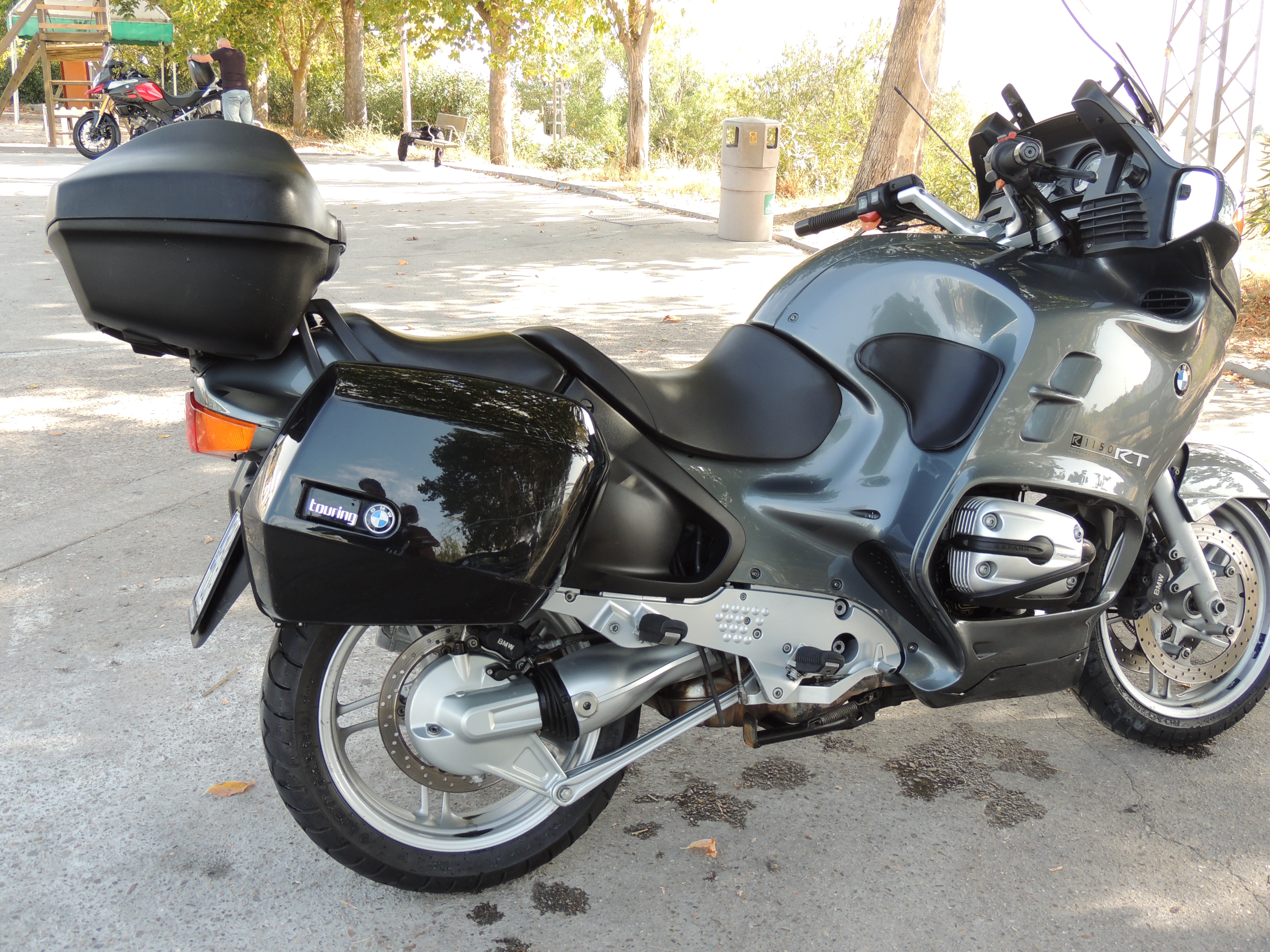

bueno amigos, por fin llego mi tensor y mañana lo cambio, os comento un par de cositas, en segunda marcha sin acelerar, se escucha un ligero tac tac tac, pero sin ser muy fuerte, lo digo por la dichosa averia de la cedena de distribucion, que si ya esta afectada, por mucho que cambie el tensor, no se si sera tarde ya,... otra duda sobre el aceite, lo cambie hace poco, el indicador del cuadro me marca solo 5 rayas, es normal?.. ese mismo indicador cuando arranco la moto y conduzco tarda unos 3 o 4 minutos en aparecer la primera raya del aceite, es normal? La moto me encanta, pero despues de tener mi antigua k 75 rt casi 30 años, haciendole el mantenimiento de uvas a peras, casi sin prestar atencion a la moto, pero sin tener problemas, esta 1150 rt que tengo ahora es todo lo contrario, tengo que estar muy pendiente de todo, peor que un hijo tonto, hay que mimarla, quizas en demasia, y despues de todos los comentarios del foro sobre su mantenimiento y cuidados y posibles roturas que si del servo, del abs, del tensor y la cadena de distribucion, siempre pendiente de los ruidos que pueda hacer el motor(joder la k 75 no tenia que estar pendiente de nada de eso), en fin que para mi son 2 motos totalmente diferentes, mucho mejor la k 75 por lo que os acabo de comentar... cierto es que yo no soy un manitas como vosotros y por eso esta rt 1150, me esta sobrepasando un pelin... cualquier cosa que le pasa ya estoy pensando lo que me va a cobrar el mecanico... en fin a ver si poco a poco le voy perdiendo el miedo. Un saludo.
IMG_20190703_172304.jpgpero mira que chuleria de maquinon. Animo Pedro
Me gusta mas el original por eso no lo he pintado. Este venia cuando la compré. Espero poder agenciarme uno para pintarlo a juego.
Un saludo ferdii
Joder Tronador que moto mas bonita tienes y ese color chulisimo, que es, azul clarito grisaceo, jajaja y por las motos que he visto buscando la mia, pocos en ese color...... te la has pintado a tu gusto o es color Bmw????..mis maletas laterales son negras y la trasera negra y plateada como la moto....pero me habria gustado las laterales como las tuyas, del mismo color que la moto.....es muy bonita....
Bueno veo que la has pintado a tu gusto..pues has clavado el color, clarito y muy fino, como a mi me gusta...
Una ultima cosa, nunca has pensado ponerle un protector a los cilindros?...precisamente esta tarde se la he ido a enseñar a un amigo y me lo ha aconsejado....aunque la verdad no me gusta, creo que le quita pensonalidad a esa linea tan genuina que tienen.....aunque si es una buena troteccion anticaida .....

El color es el original. 846
Lo del protector de cilindros no me gusta esteticamente.

Mismo color que la mía:
Ahora tiene otra pantalla (mas alta así me evita turbulencias), sillín y radio... Es una gozada de moto.
