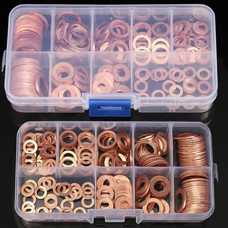

Quiero una cajita de arandelas de esas.....
Hasta agosto del '90 son los azules, a partir de esa fecha son negros y de diferentes medidas.
Quite los guardapolvos y son los negros. Pero vaya, hay que quitarlos para saber la medida entonces

No hace falta, los pides a BMW.
Esas juntas son de cobre, las suyas son de aluminio que son más blandas.
