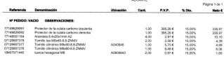

700 pavos las protecciones??
Sin querer ofender, por supuesto que cada uno haga con su dinero lo que quiera, pero me parece una barbaridad.
Enviado desde mi Pixel 7a mediante Tapatalk
En caso de caída unas tapas de culata valen 250 cada una , no se ahí lo dejo. Y sin ofender por supuesto, eso sí son muy guapas y caras.
Si no me equivoco son las de carbono, 1 kg creo, iguales a los que llevan la R 1300 RT.
A ti te parecen caros los Akras de 1.000€ , las motos de 25-30.000€, los trajes de 2.000€, los cascos de 1.000€, etc? A mí sí, pero no se me ocurre cuestionar al que se los compra y yo a veces me atrevo a comprar también a esos precios cuando puedo.
A mí me parecen muy discretas y son las únicas protecciones que me plantería poner. La mayoría de las opciones del mercado no me gustan nada aunque cuesten la mitad.

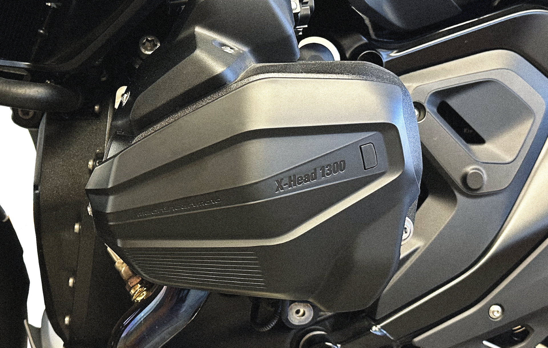

Por ejemplo
Joderrrr q chulas , igual vendo las mías de aluminio y compro esas, q por cierto q son de plástico duro o de goma???
