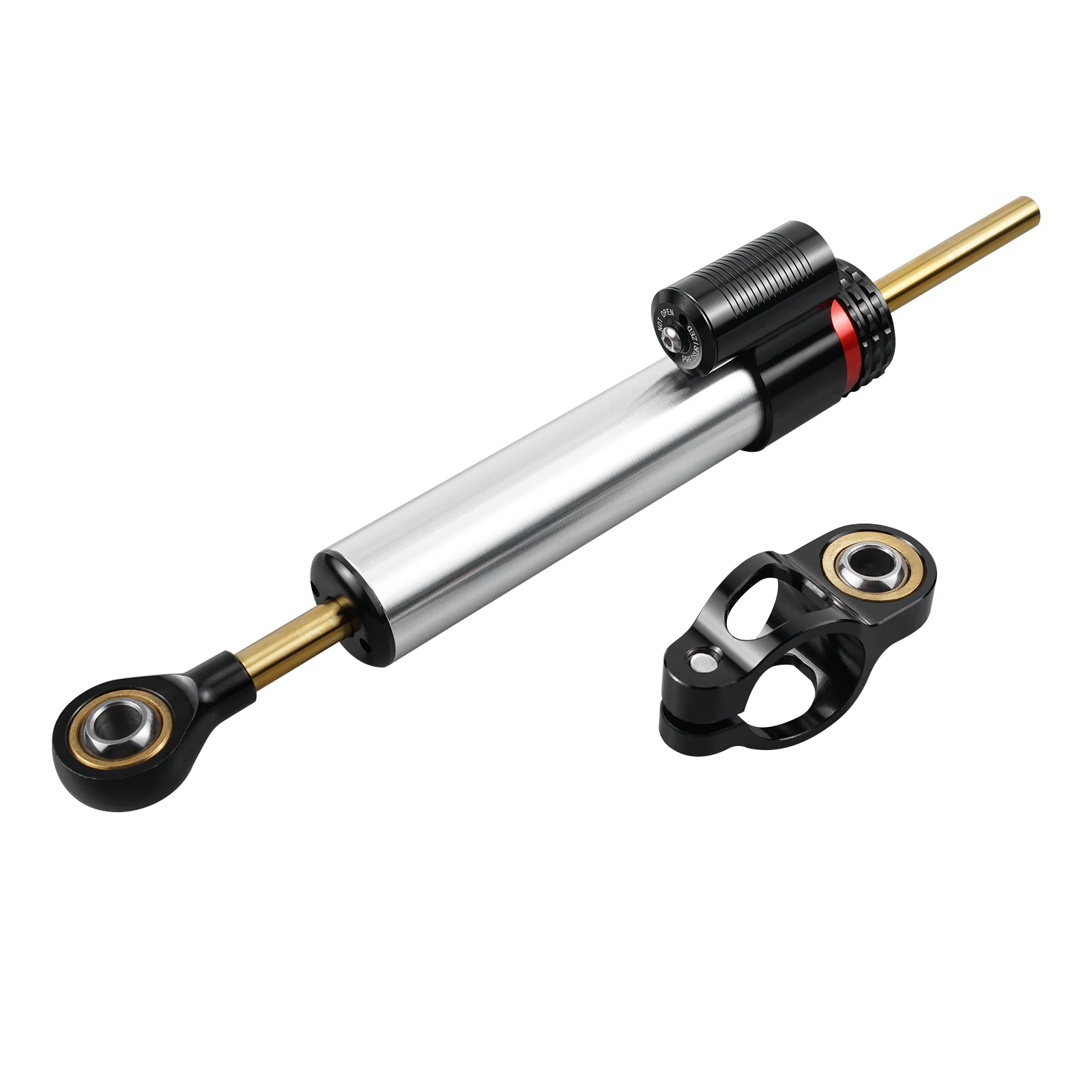

Que le has hecho hoy a tu Ninet/R12?
Observando detenidamente acabo de ver que en ambos extremos hay una presilla? (Esas que se quitan con alicates de puntas finas)...A ver si finalmente tiene posibilidad de mantenimiento?
Abrir, cambiar retenes/juntas y meter aceite nuevo?. Para mí que está mas seco que el ojo de un tuerto tras 8 años/75.000km...
Y es que al final del émbolo hay mucha grasa y suciedad indica fuga aceite?
Ese amortiguador está claramente jodido (¿se puede decir esa palabra a esta hora?).
Ver el archivo adjunto 453488Ver el archivo adjunto 453489
Tras intentar reconstruirlo y no conseguirlo lo voy a cambiar. Me animo a probar este chinorri me puso sobre la pista viendo foro internacional ninetowners.
Es ajustable con precarga nitrogeno? Creo tambien es posible mantenimiento al ser desmontable?
No aparece sea para Ninet. Solo universal y varios modelos...pero las medidas coinciden con el original... Ya contare impresiones. Si me dura otros 8 años/80.000km ni tan mal...
Yo tengo el original que cambié con unos 35.000km por si te interesa. Vendí la moto con el Ohlins.
Ok. Gracias. Ya pille este. Además quiero sea ajustable.
recuerda hacernos feedback porfa que es muy interesante el tema y sobre todo el precio, porque el original se les ha ido la cabeza si por 35€ funciona bien, estoy ansioso por saber jajajjaja.
Si. Comentaré impresiones. Así de primeras solo veo "pegas" con la abrazadera/fijación. Lleva un tornillo para apretar y dejar fijo... Si este se afloja por vibración no hará función bien al quedar amortiguador suelto. Original es una pieza fija y sólida.
