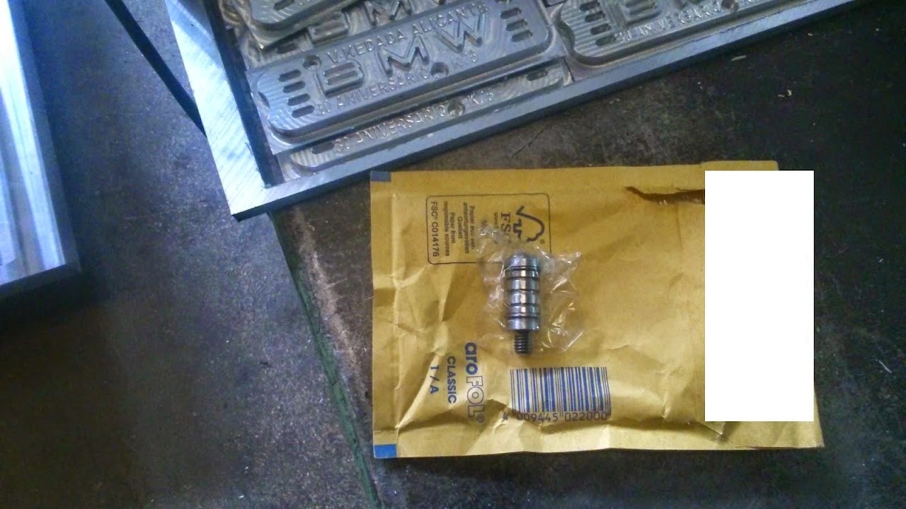

Según reprom 19 Nm.
Ok,respetamos par de apriete original y otra duda sera necesario darle a nuevo kit al ponerlo un poco de grasa de litio o algo similar??Gracias
Pues la verdad que, sobresaliente Franciscokawa, acabo de montar el kit y no pensaba que la mejora de la finura y precision del cambio fuera tan espectacular.muchas gracias de nuevo y un cordial saludo.
Me alegro que te sirva para mejorar la moto . Disfrutalo.

Recibido y montado, tal y como comenta Jonuk12 el cambio es muy notable, se ha suavizado mucho el tacto del cambio... me he quedado sorprendido! Un placer y gracias!

german al montar éste "invento" con cojinetes se elimina la holgura en el eje de la palanca de cambios y lo hace mucho más preciso, de hecho en las k 1300 ya vienen con los cojinetes,bmw cambia el sistema al ver que han habido problemas con los casquillos originales por el desgaste de éstos,para colocar el kit de las 1300 hay que cambiar también palanca de cambios y ello supone gastarte 170 euros aprox. según he leído en el foro, otro problema que se elimina es que el tornillo del eje de la palanca se afloje tal y como le ha ocurrido a varios compañeros del foro,desde mi punto de vista creo que ésto mejorará bastante todo el sistema del reenvío del cambio,de hecho los yanquis ya venden un kit especial para las k 1200 para eliminar el sistema de casquillos que traen nuestras motos de origen,eso sí te lo venden al módico precio de 60 euros,nosotros podemos tenerlo por 30 euros y de mejor calidad en los materiales según dice franciscokawa,yo lo tengo clarísimo el montaje del "invento".un saludo.

He recibido los casquillos, tienen una pinta estupenda. Este finde los colocare. Gran trabajo mecanico.

En principio creo que no podría valer ya que según he visto en despiece tiene un casquillo más pequeño que el de nuestras K, otra cosa es que se pueda ver la opción de sustituir el casquillo por otro de más calidad o modificar un poco el sistema si da muchos problemas. Sin tener una moto para verlo no lo puedo asegurar, pero siempre se puede hacer algo para mejorar un mecanismo.
Muchas gracias por la aclaración. Nuestras efitas van perdiendo precisión con los kms pero nada preocupante. La gente ha probado a ponerle el casquillo de plástico nuevo y se nota una barbaridad. Por eso pensé en que esta solución es muy válida.

Por fin he podido probar el "invento". De nuevo gracias, Francisco, se nota como el movimiento de la palanca al meter las marchas es mucho más suave y no tiene nada de holgura. :dankk2:
